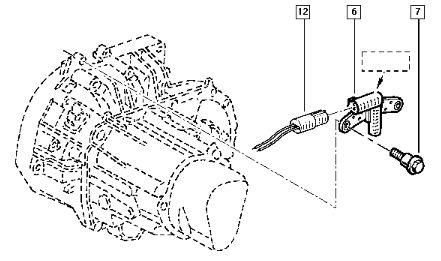

Voila j'ai un probleme de demarrage a chaud sur ma laguna IDE
C'est une panne qui se produit de plus en plus souvent et bien sur comme il faut attendre que Mme refroidisse c'est embettant :-/
Apres plusieurs conversations sur le net il s'agirait du capteur PMH :aieu:
mais comme les docs techniques sur ce modele ne courrent pas les rues Je voulais savoir si quelqu'un pouvait m'indiquer ou il se trouve ???
Et si bien sur cette cause est plosible :mdr:
Merci d'avance
Laguna IDE 2002 Dynamique
Accordiola1
Inscrit le: 09 Oct 2005
Messages: 13949
Localisation: 78
Message Jeu 24 Juil, 2008 21:26:12
Sa ce peut en effet que ce soit le capteur pmh (en général c'est plus sa connectique qui fait défaut) ;)
Il doit se trouver sur le dessus de la boite au niveau de l'embrayage ;)
