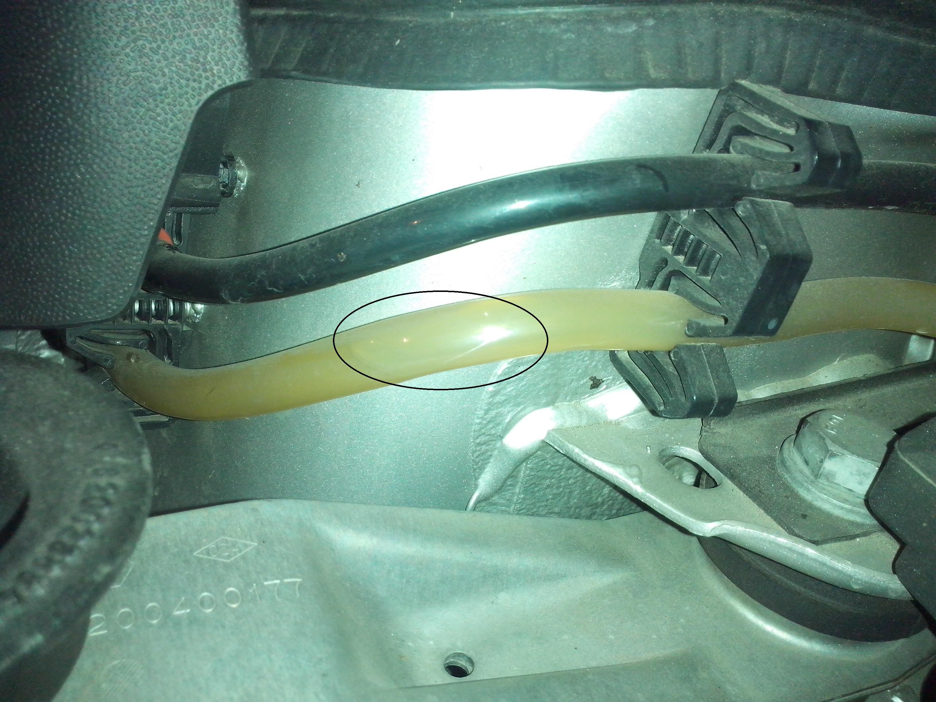

Je suis un fidèle de la marque car cela fait 25 ans que je roule en Renault. et aujourd'hui j' ai un besoin d'aide car ma Laguna 2 de 2005, me fait des caprices. Tous à commencer le 31 Décembre ou celle ci à refuser de démarrer, on entend le moteur tourné et rien. Après avoir chercher il s'avère qu'en purgeant la pompe de gas-oil elle c'est mise a démarrer.
j' en ai donc conclu à une prise d'air.... mais Renault ne trouve pas et me demande de leur faire déposer lorsqu'elle est en panne et de ne rien toucher.
Chose faite, car je l'ai fait déposer par l'assistance dans ma concession Renault qui la suit et depuis presque 1 semaine.
Lorsqu'ils ont voulu la démarrer celle ci est partit du 1er coup et depuis il ne trouve pas la panne, pour eux ce n'est pas une prise d'air. (Il y à bien pourtant une bulle d'aire dans le tuyau de gas oil transparent) la bulle est normale.
Est ce que quelqu'un parmi vous aurez déjà connu se phénomène plus que troublant?
Symptôme: :pense:
Le démarreur lance le moteur, mais celui ci ne démarre pas, il faut actionner la poire pour réamorcer le gas oil et elle démarre.
merci de votre aide
Cordialement
Laurent

Pas de bulles d'air ou de mousse entre le tuyaux sortie filtre gazole => pompe HP ?

Oui la bulle d'air dans cette partie du circuit est normale en revanche ton problème peux être plus lier à un capteur de pression de rampe ou autres.
Mieux vaux approfondir le Diagnostic avant de conclure quoi que ce soit.
Mais y'a t'il eux des défaut à la valise ????
et quel motorisation ???
Cdt

Salut Laurent. En ce qui me concerne je pense que tu devrais monter un ou deux clapets anti retour. Un sortie pompe et l'autre juste avant le filtre à gazoil. J'ai dèjà eu un problême similaire avec le moteur avec les pompes injection Epic.

bonne et mauvaise nouvelle.
je viens de récupérer ma voiture et les symptômes sont du au fait que de l' essence à était retrouver dans mon réservoir. Du coup ça marche moins bien
