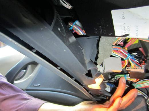

Bon, je vais faire des photos

Message Mer 04 Juin, 2014 13:35:47
voila, bon ce n'est peut etre pas ds le bon ordre
clic pour agrandir clic pour agrandir clic pour agrandir clic pour agrandir clic pour agrandir clic pour agrandir clic pour agrandir clic pour agrandir clic pour agrandir clic pour agrandir clic pour agrandir clic pour agrandir clic pour agrandir

Message Mer 04 Juin, 2014 13:44:03
Sur les dernieres on a les trois faisceaux d'un parrot qui cachent (désolé), mais les lignes violettes et roses du hp, elles redescendent dans le bas de la console.. et semblent arriver sur la cosse verte sous console a coté du bloc fusibles d'ailleurs, mais par l'interieur/arriere/bas.
La caisse est manufacturée de renault au 04/2004 - Facture et carnet renault - et sur mon lecteur de carte de demarrage j'ai une manufacture de 03/2004, ce qui reste coherent.
Pour le coup de la boite a gant, j'avais deja chercher ce boitier soit disant caché a l'interieur de la boite a gant (vu sur un autre forum..), mais il n'y a que la poutre. j'avais retiré le cache velour, passé ma main a l'interieur a revenir vers les grilles d'aeration (que je n'ai pas su demonter dailleurs), mais promis, a ce niveau la je n'ai rien- rien de rien.
La cosse violette du hp, c'est sans ambiguité le gps.. si je la debranche le fameux "moins fort/plus fort", il sort plus.

Inscrit le: 17 Mar 2007
Messages: 51345
Message Mer 04 Juin, 2014 13:44:31
Tu as bien une évo, le revêtement de la console de clim est différent des versions antérieures.
Surprenant les fils en plus sur le HP, je vais creuser le truc :pense:
Tu as un truc qui n'est pas d'origine (le kit main libre)..
c'est où cette photo ?

Seb49
Inscrit le: 30 Mar 2014
Messages: 25
Localisation: ANGERS
Message Mer 04 Juin, 2014 13:51:51
l'appareil photo au niveau de l'accelerateur, qui regarde le voyant pedalier coté embrayage ( car il y a deux voyants - 1 coté embrayage et lautre coté accelerateur). en fait je regarde vers le porte fusible, mais par en dessous
Pas trouvé ce que c'est une Renault evolution vs Renault initiale?
ma derniere photo, il faut lui faire faire un quart de tour droite.
on voit la manette capot ..
et oui, ca le kit bloutooth parrot, c'est l'ancien proprio qui l'a fait posé. mais c'est propre. ils interceptent le faisceau son, et se cablent dessus + retour commande aux.
Et promis, sans mentir.. quand je l'ai acheté en 2012, cette version me disait a l'insertion de la carte : "tutt tutt, please care advice". Il me semble que c'etait a l'insertion.
Messages: 51345
Message Mer 04 Juin, 2014 14:28:48
Est-ce que le message que tu entendais avait ce carillon avec cette voix ?
http://www.youtube.com/watch?v=2fJ2U4-1rFQ
Si ça se trouve le message que tu entendais, c'était le kit main libre qui te demande de respecter le code de la route :pense:
On voit que le kit main libre a été branché sur une faisceau ISO (qui va ensuite dans le coffre)
Evolution c'est une gamme de Laguna II.1 qui est apparue en 2004.
Elle touche toutes les finitions.. de la version authentique à l'initiale.. certaines fonctions ont été ajoutées : comme l'essuie glace auto ou les feux auto (mais pas les premières evo), le GPS pico pour des version intermédiaires, d'autres ont été retirées : comme le rétro electrochromatique extérieur, ou la synthèse vocale.
Ce qui est ennuyeux avec l'absence de synthèse vocale, c'est que l'afficheur central du compteur, est prévu pour un affichage en réponse au message vocal... il est légèrement différé du message. C'est assez visible quand tu es en réserve par exemple, ça beugle "binbinbing.. attention, carburant niveau réserve, autonomie limitée... " et juste après "BIIIIIIIIIIIP" (le compteur qui te fait un barouf du diable).. et le message pompe à essence qui s'allume.
Quand tu roules avec une porte ouverte, tu as le compteur qui fait BIP BIP BIP BIP.. ensuite la synthèse vocale qui parle.. et enfin.. l'afficheur qui passe au rouge.. sans la synthèse.. tu te fais engueuler par le compteur.. mais tu n'a l'info qui n'arrive que 3 secondes après..

Maintenant je vais m'attaquer a ces IR de portieres. Il faut que je trouve le brochage 3pts de ces boitiers.
Peut etre sauras tu ca :
- sont ils en serie ?(si un est hs, il plante les 4 autres). Cela ne me semble pas etre le cas sur le schema electrique du bouquin RTA.
- peut on les essayer hors installation ( apres tout ce n'est qu'un ir- j'ai essayé d'ouvrir mais ils les ont collé on dirait..)
- je les ai testé comme je l'avais indiqué au debut de post
seul/a deux/a 3/ a 4 montés mais du coup si jen ai un hs et quils sont en serie, ca ne rime a rien.. bref ca marchait pas
- enfin, un test sur oscillo peut etre, je pense que ce sont eux qui mettent le bouzin main libre hors service, faudra que je vois ca.
