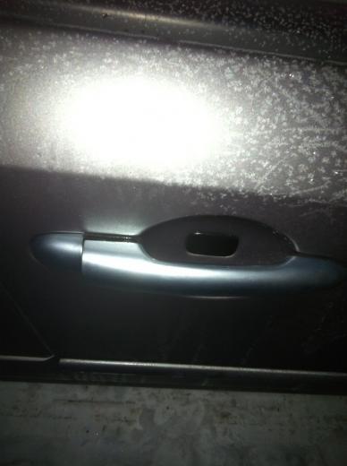

Tu peux mettre des photos de ta porte / poignée etc... stp?
Histoire de trouver une piste ! :wink:

tu a peux eter une piece au niveau de la poignée qui est foireuse, ça m'es arrivé l'hivers dernier d'où ma demande de photo :

Moi ce qui c'était passé c'était qu'avec le givre une pièce plastique c'était declipsée et mise en travers, empêchant a la poignée de reprendre sa position normale et du coup la porte ne s'enclenchait pas correctement dans la gâche

Non mais ça on s'en tape! Ma photo c'est la poignée passager comme Adrien, la piece plastique c'est sur la poignée elle-meme

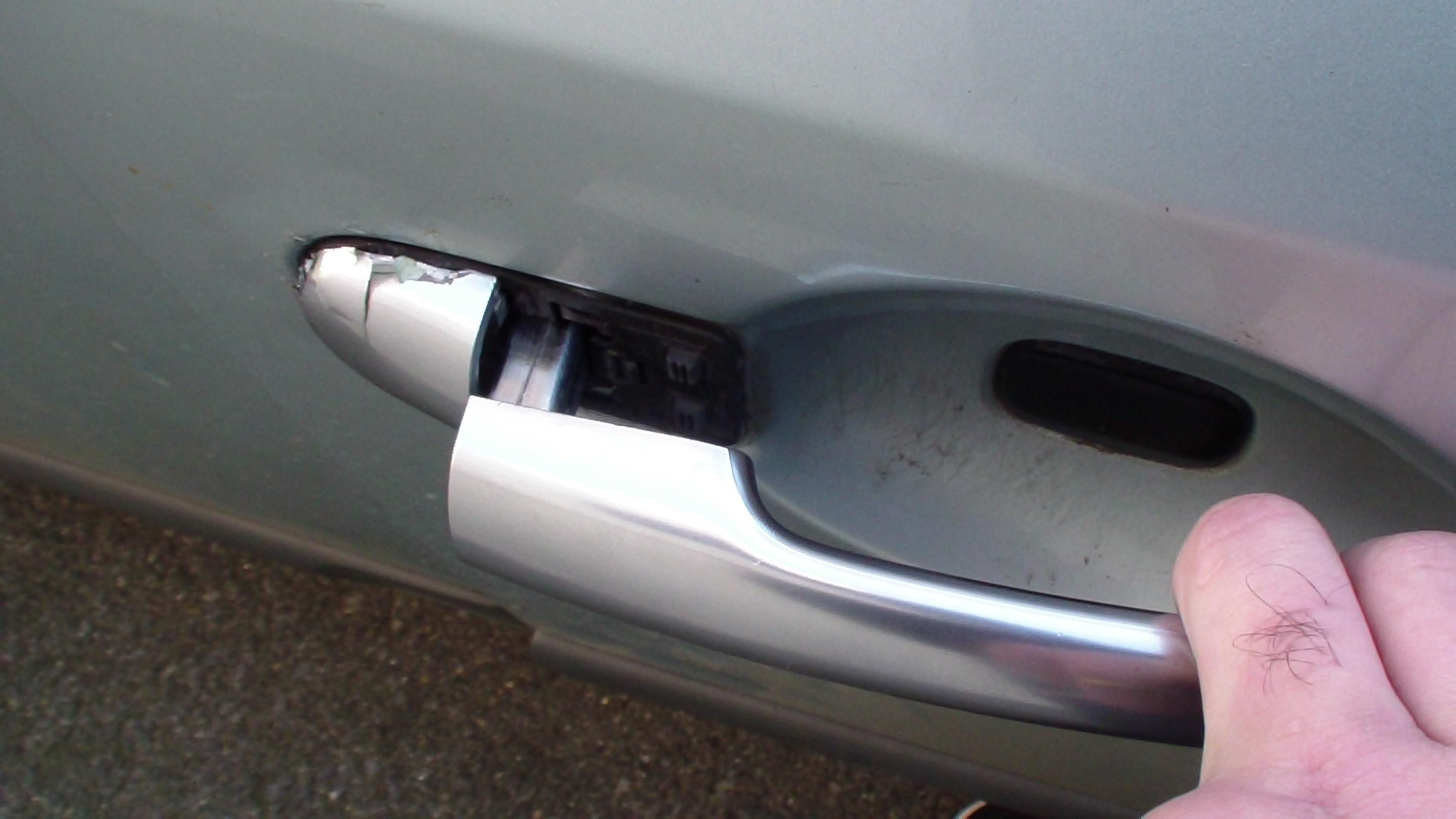

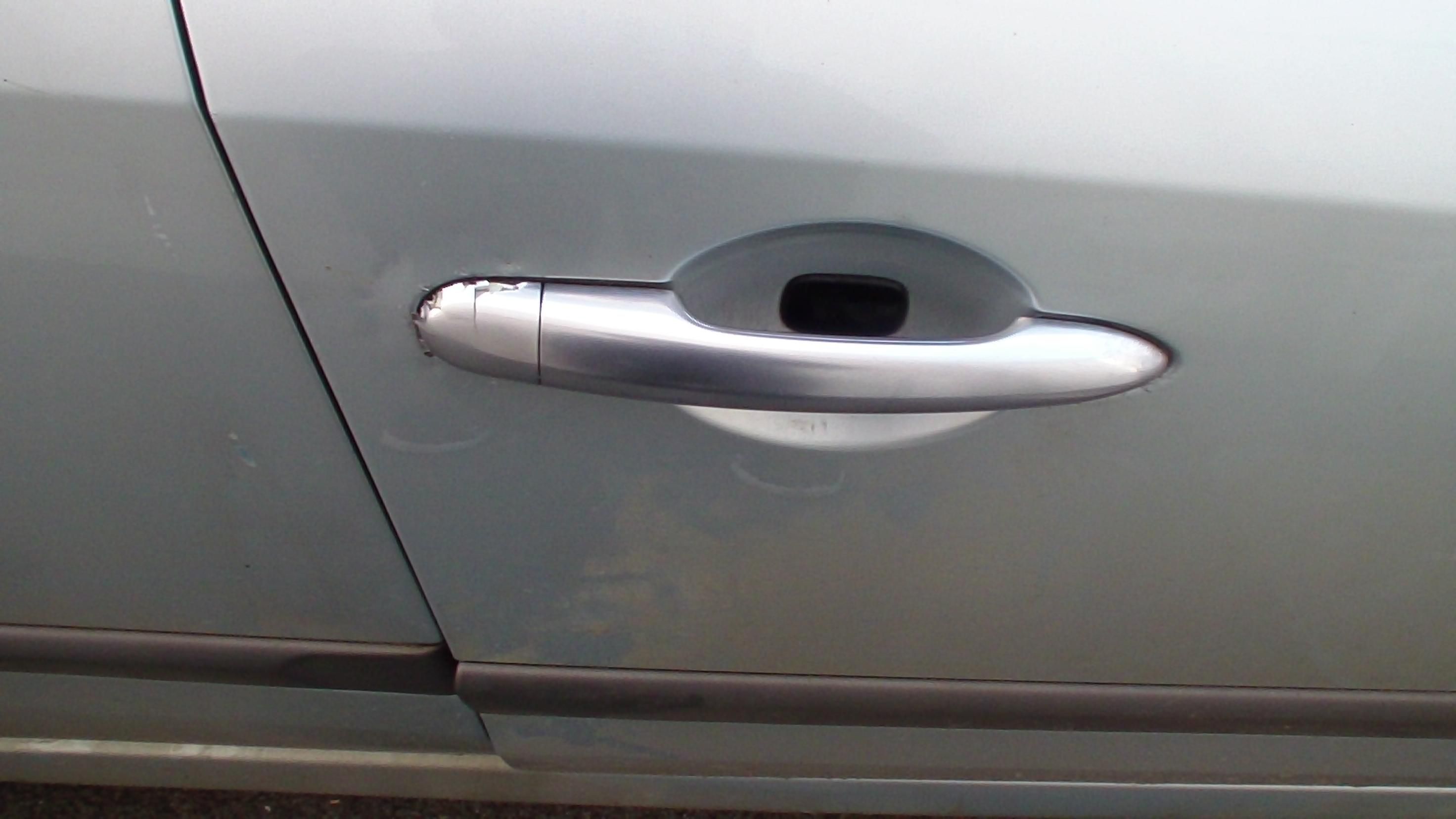

bonjour desolé j'ai pas vu votre email, j'ai demonté la poignée et le bloc de la serrure a l'interieur nickel je l'ai remonté et elle refonctioné correctement la ce matin je vais pour conduire ma femme au boulot, soucis c'est que la porte refait le même probléme.
1) la porte na pas etait forcé.
2) je fait environt 30 000 a 40 000 kms par an
adrien95290
Inscrit le: 16 Jan 2013
Messages: 9
Message Jeu 17 Jan, 2013 13:38:51
adrien95290
Messages: 9
Message Jeu 17 Jan, 2013 13:39:11
adrien95290
Messages: 9
Message Jeu 17 Jan, 2013 13:41:21
voici comme prévu les photos
j'ai du forcé un peu sur le capot sur la premiére photos
je pence que sa viendrait plus de la poigné que de la serrure
