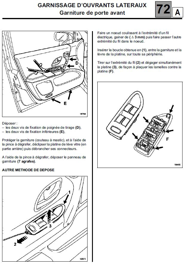

comment sortir le dessus de la poignet de tirage , comment tien t'elle faut il tomber le panneau ou bien avec une lame de couteau car j'ai peur de la cassée ,
je ne vois pas de vis ou elle et en-boiter de force ,
merci pour les réponses!
photo prise sur google mais rien et dit !

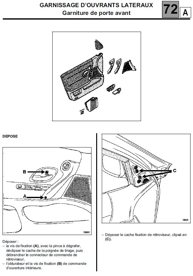

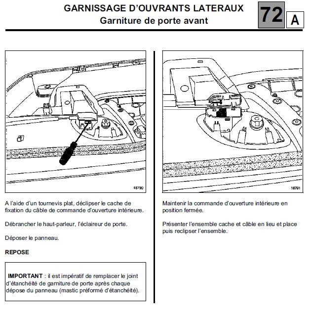

voici l'extrait de la doc des Lag 2 phase 1 concernant le démontage du garnissage portes avant:
donc normalement y-a les vis D a enlever

bonjour srg2
merci pour le tuto
la ou je pige pas :| ses pour d'éclissé le dessus de la poignet il dise levé la vis de fixation A , mais ma poignet et toute lisse et pas de vis faut t'il passé une lame a couteau pour levé que le dessus pour la séparé en 2
merci pour l'aide !
