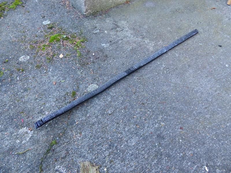

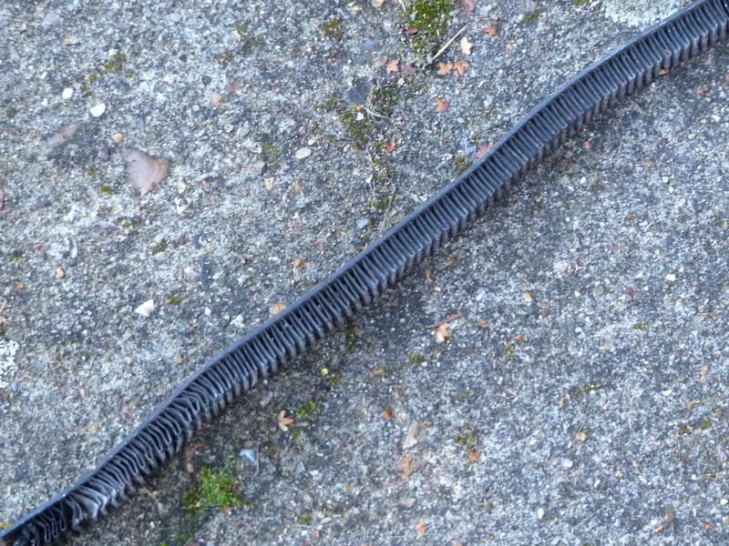

Lorsque j'ai fait la vidange de ma Laguna 2 2l2 Dci 150Ch de 2004 (Boite auto), j'ai touvé sur la plaque de dessous cette pièce...
Elle fait 65cm de long, 1,5 de large et 1 d'épaisseur...
Quelqu'un peut-il me dire d'où elle vient et à quoi elle sert ?
Merci d'avance

Salut,
Si elle est en métal, certainement d'un de tes radiateurs ! Regarde du coté de l'échangeur air/air.
c'est le bas du condenseur de clim qui s'est décollé
Il FAUT se dépêcher de la recoller et de la maintenir avec du fil de fer ou des colson ... sinon, le bas du condenseur ne sera pas bien tenu ==> la fuite du condenseur va guetter ++> la clim ne marchera plus
Si j'en parle ... c'est que ça m'est arrivé ... il y a 3 ans ... et la clim (jamis rechargée depuis 12 ans) marche toujours !!!
