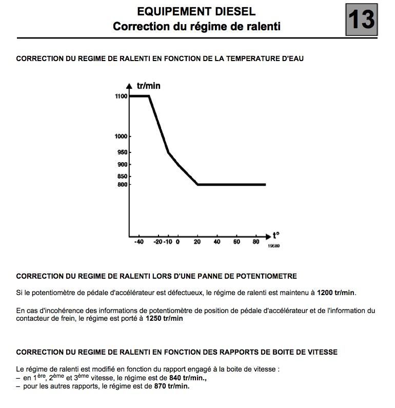

Message Posté le: Mer 30 Avr, 2008 13:44:21    Sujet du message: Répondre en citant Ajouter à liste des messages à citerRetirer de la liste des messages à citer
ceyal a écrit:
Il ya 2 pistes sur la pédale .. si l'information d'une piste est manquante, ça signale un défaut mais ça continue à rouler
Potentiomètre double piste
Oui, mais à ce moment là il semble que le régime de ralenti soit aussi affecté :

Message Posté le: Mar 06 Mai, 2008 08:59:53    Sujet du message: Répondre en citant Ajouter à liste des messages à citerRetirer de la liste des messages à citer
ProV1 a écrit:
Vous allez me prendre pour une bille,mais sur le dessin on voit des valeurs de ralenti pour la 1er ,la seconde et la 3eme.Bon
Mon interrogation est donc la suivante :comment voit-on le régime de ralenti avec ces vitesses engagées? :pense:
Car ,en tout cas avec la mienne,quand j'ai un de ces rapports engagés et que je roule ,je ne suis jamais au regime de ralent i
Laguna II 2.0 IDE avril 2002 dynamique gris eclipse jantes silverstone 17" 110000 kms au 1er juillet 2008

Message Posté le: Mar 06 Mai, 2008 10:06:25    Sujet du message: Répondre en citant Ajouter à liste des messages à citerRetirer de la liste des messages à citer
Moi c'est l'inverse dans les bouchons, je ne touche à rien lorsque j'avance au pas (1er et 2éme). Le calculateur gère tout pour rester sur la valeur de consigne du ralenti en fonction du rapport engagé.
C'est surtout valable pour des motorisations fortes en couple dans les bas régime (dCi ou moteurs turbo) :wink:

Message Posté le: Mar 06 Mai, 2008 10:25:40    Sujet du message: Répondre en citant Ajouter à liste des messages à citerRetirer de la liste des messages à citer
[referp=545093;quote="Morex"]
Ok ,je vois mieux maintenant merci de l'info
