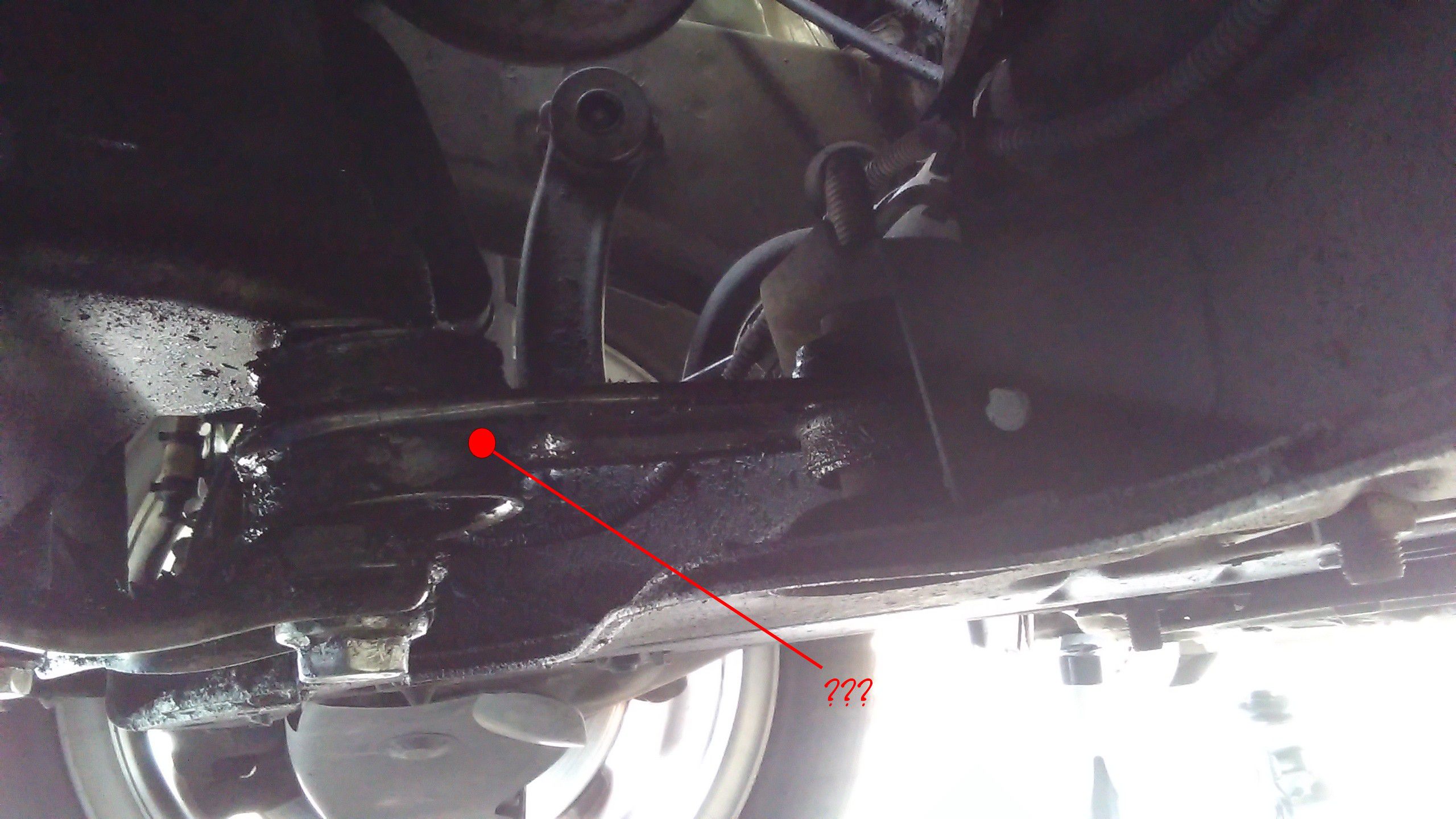

Bonjour à tous, j'aurais besoin de vos lumières !
Sur laguna 2 phase 2 1.9 dci 120 luxe privilège année 2006.
J'ai le moteur qui bouge quand j'accélère brusque ou n'importe quel mouvement brusque en fait, j'ai regardé sous la voiture ce que c'était, et je suis tombé sur ça :
http://hpics.li/ba3bb6c
j'ai la revue technique, et c'est écris dessus tirant antibasculement, mais quand je tape ça sur internet j'en trouve nulle part, sur les sites de pièces il y a des support moteurs, est-ce que c'est la même chose? avez-vous une idée du nom commerciale de cette pièce qui serait référencée sur Oscaro, Yakarouler, mister Auto, .... ? merci à vous ! :gin:

C est un support moteur que l on appele aussi " os de chien "
Il doit se trouver sur les site nommé ci dessus

Support moteur inférieur, ou biellette basse anti-couple ou antibasculement
Effectivement, à l'oeil, elle est très morte.....

Support moteur tout simplement.
https://www.oscaro.com/support-moteur-corteco-80001381-3255512-247-p.
A vérifier c'est juste un exemple.
le support moteur, le vrai, aussi appelé SMO, est celui qui est en haut côté passager, et qui porte le moteur...
là il s'agit en effet d'une bielette de reprise de couple, qui empeche la rotation du moteur sous couple (accélération). Parfois il y en a 2 (supérieure ou inférieure)
et il reste le support boite, qui tient la boite...

Le lien est hs , cette pièce se trouve sous l'appellation support moteur dans les sites de vente en ligne. Si tu cherche biellette de reprise de couple tu ne trouves rien.

Super merci a tous ! Je vais voir ça sur oscaro, y'avait pas que ça de mort sur ma caisse, je suis en train de me battre avec les amortisseurs arrières pour les enlever surtout, mais j'ai pris le dessus la!
