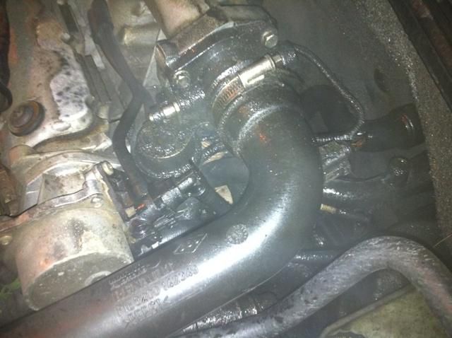

BOnjour à tous!
J'ai mon niveau de liquide de refroidissement qui est passé à... plus de liquide, la fuite est située entre le collecteur/egr et le vase d'expansion donc déjà je peux écarter le radiateur et la pompe à eau.
Ce soir je vais regarder la gueule de l'huile histoire de vérifier qu'il n'y a pas de mayonnaise pour écarter la piste joint de culasse.
Y a plein de durite a ce niveau la mais sans démonter c'est un peu le bordel!!
Si quelqu'un à une idée / info, quelque chose qui me permettrai de résoudre ça rapidement je suis preneur!!!

Perso, j'ai eu le calorstat récemment, mais comme tu le dis c'est bourré de durites par là et c'est pas très accessible...

Arrête moi du je dis une bêtise mais un calorstat mort ne s'ouvre pas et donc empêche l'eau de circuler et alors plus de chauffage, mais ne provoque pas de fuite?
La dernière fois que j'ai entendu parler d'un calorstat c'était il y a bien 15ans sur la sierra des parents!!!
Mais mon problème est peux être lié au topic que tu as fait remonter en même temps que celui ci! J'ai pris rdv chez Renault pour recherche de panne car c'est trop blocant pour que j'attende de trouver par moi même!

Je viens de parcourir le topic du calorstat, par le plus grand des hasard il se situe dans cette zone?

J'AI TROUVEEEEEEEEEEEEEE !!!
C'est la durite de chauffage, celle avec la purge...
Fisure de 2cm, enfin entaille... La durite est cuite par le contact avec la durite juste au dessus!
Mercy SYlvain pour le lien vers le calorstat ça m'a bien aidé.
