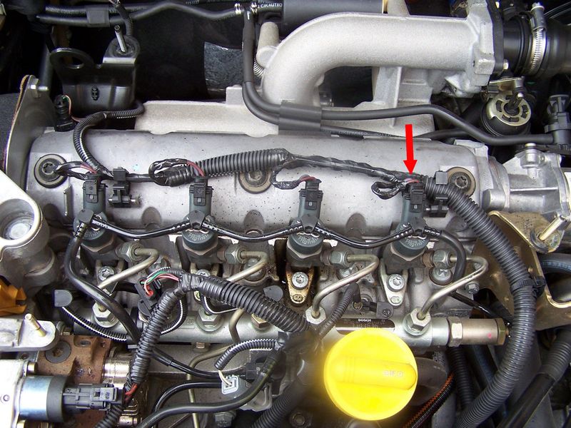

Puis ils secouent un peu un fil (j'ai recopié une photo pour le situer c'est plus simple pour moi)
et chaque fois qu'ils bougent un peu ce fil il y a un tout petit claquement dans le bruit du moteur : ils m'expliquent que ça pourrait être signe que la courroie de distribution se serait "décalée" d'un cran.. et me conseillent fortement de stopper le véhicule pour ne pas risquer de gros dégats et d'appeler l'assistance..

Bon ben le verdict est tombé plus tôt que prévu, la concession renault de vienne où est immobilisé ma laguna m'a téléphoné ce matin
Il y aurait des micro coupures sur le faisceau électrique moteur donc il faut remplacer ce faisceau qu'ils m'annoncent à 1200 € (hors main d'oeuvre) sans garantie qu'il n'y ait pas d'autres problèmes derrière (ce que je conçois tout à fait sur un véhicule de cet age...)
