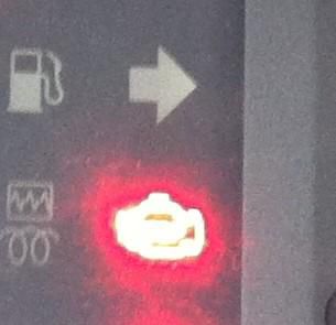

Voila j'ai un problème avec ma Laguna 2 phase 1 1.9 dci 110 ch
Hier matin mon beau frère a fais une vidange de ma voiture,
je suis reparti sans encombre.
Dans l’après midi en voulant prendre ma voiture elle est démarrer avec un peu de mal et a peine sortie de ma place de parking celle ci a caler d'un coup et un voyant rouge clignote.
et la voiture ne démarre plus le moteur traîne bien mais ne démarre pas.
Voici joint une photo du voyant qui clignotte.
Merci a tous pour votre aide. clic pour agrandir

Il a changé le filtre à carburant ?

oui tous les filtres ont été changer

Problème résolu c’était le filtre a gasoil qui n'allais pas,
on a remis l'ancien en attendant d'aller en acheter 1 directement chez Renault
