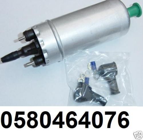

ma lago ii 1.9 dci refuse de demarrer avec voyants antidimarrage (rouge) fixe, et pression huile moteure allumé , disant comme il n'ya pas de gasoil, mais ce n'est pas le cas , aussi j'ai le fusible 30a parti moteure qui grille , ainsi que la pompe de gasoil electrique ( emplacement a gauche de turbo sous la petit pompe electriqe avide) cette pompe ne fait pas de bruit de fonctionnement pendant l'incertion de la carte. clic pour agrandir
donc; changement de cette derniere (defaut moteure a la masse) par une neuf et voila que tous revien normal ; les voyants le bruit de la pompe electrique qui est neuf et le fusible ne se grille pas. voici ce que je peut faire pour aider mes amies de forum merci avous tous . je souffre de cette lag qui ma fait perdre les pidales parfois. mais apres quelque tours de kilometre la panne perciste cad; fusible 30a grille mais d'une façon aliatoire . svp a l'aide
