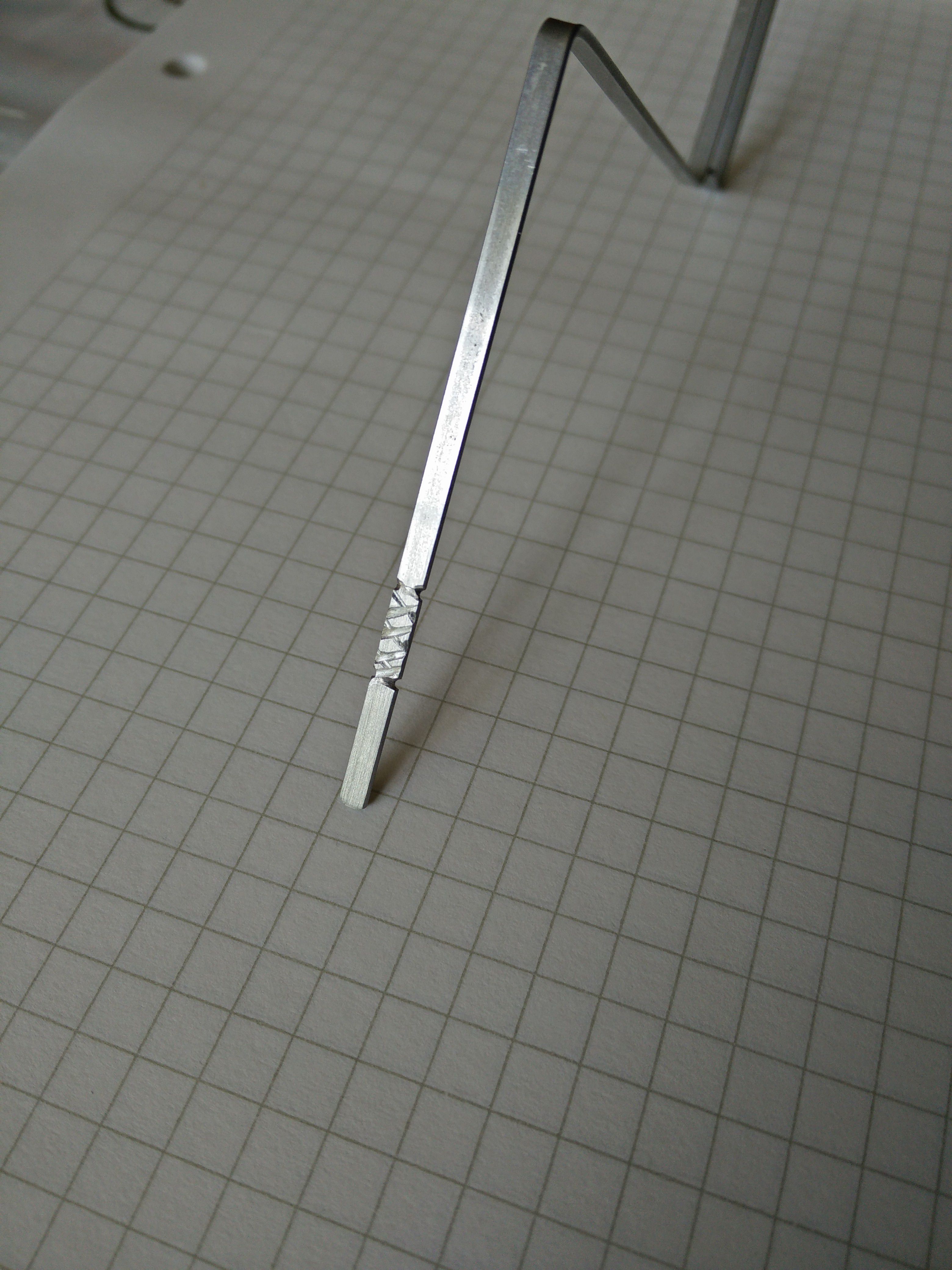

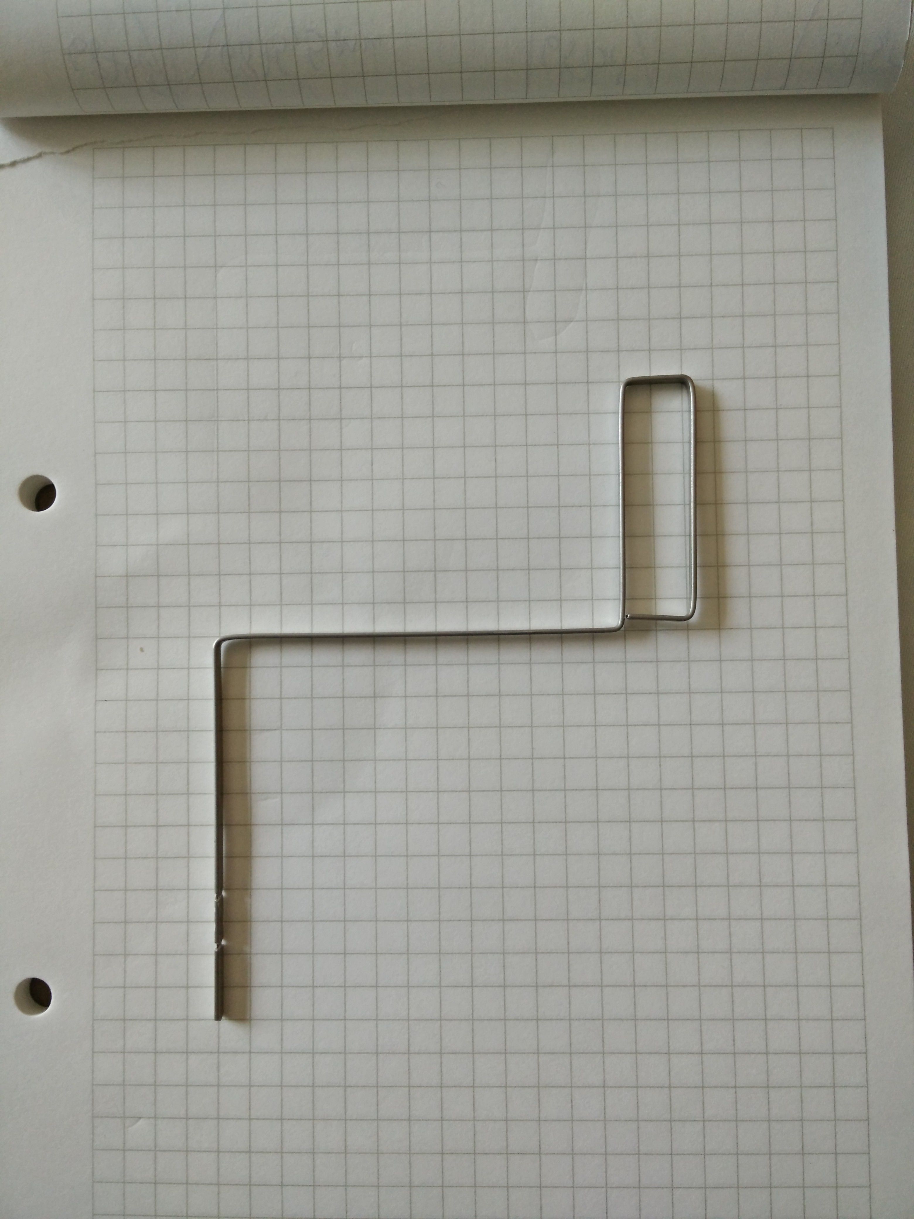

A partir d'une petite baguette inox que l'on trouve dans un balaie d'essuie-glaces.
En cherchant jauge PK6 sur le site, vous trouverez les côtes.

La partie horizontale fait 65mm
La partie verticale fait 60mm puis une première marque à 40mm à partir du haut pour le niveau max.
Une deuxième marque à 48mm à partir du haut pour le niveau bas.

Excellent !
Je m'étais emmerdé à en faire une avec un cable électrique 2,5mm2... Autant dire que c'étais pas terrible !

Sur le papier quadrillé, chaque carreau fait 5mm :wink:
