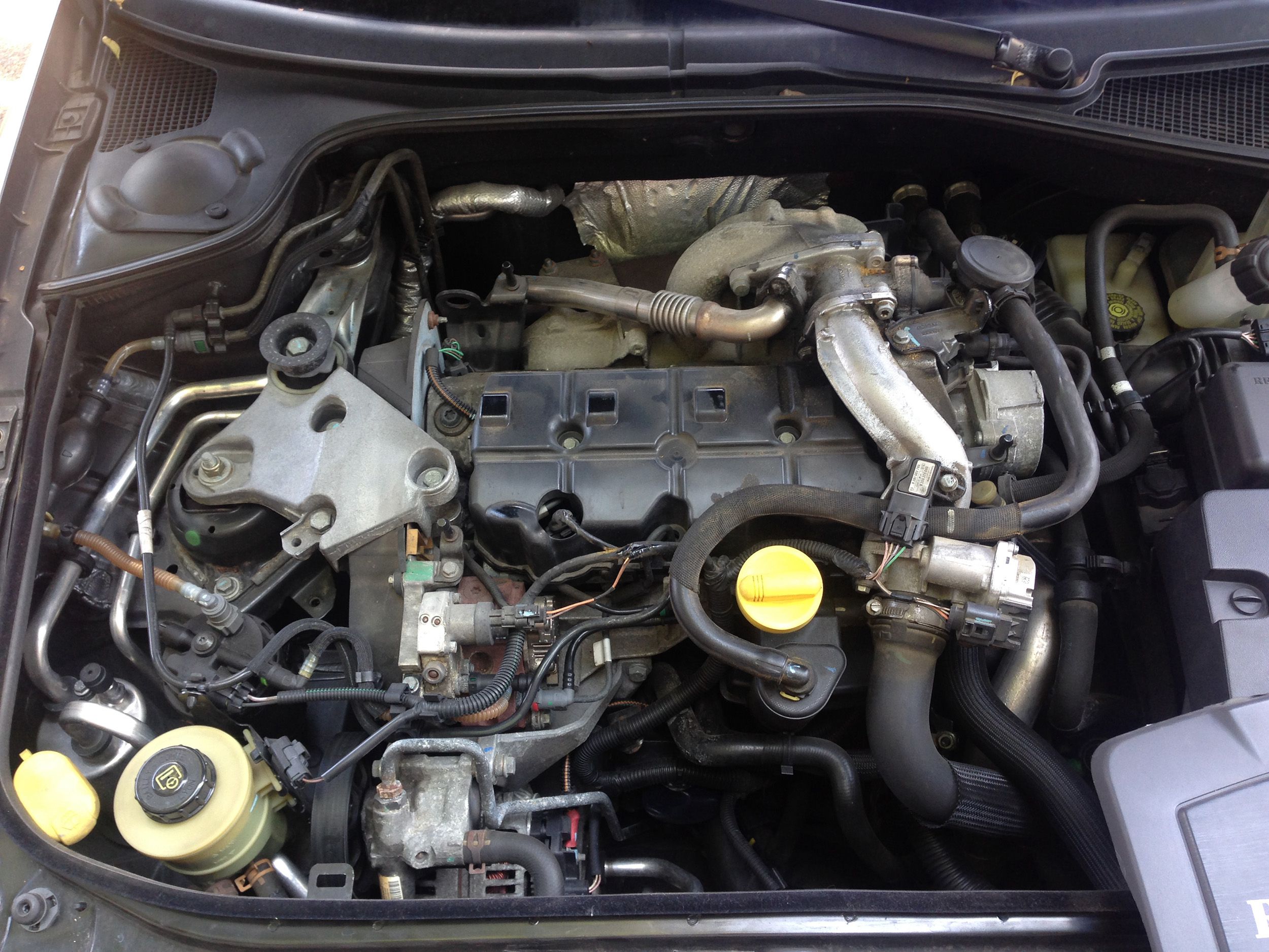

L'échangeur est un radiateur situé entre le radiateur d'eau et de clim. Pour le démonter il faut enlever à minima le pare choc (donc la batterie, le calculateur, les phares, etc...).
Tu as une grosse durite à droite du bouchon de remplissage d'huile. Elle va en sortie d'échangeur.
Encore à droite tu as un gros tuyau métallique qui doit avoir deux durites souples a chacune de ses extrémités. L'une directement sur le turbo, l'autre sur l'entrée de l'échangeur.
Ceci étant, si tu n'es pas sûr de toi sur la recherche de panne, suit les conseils d'Iris : tu peux demander un Diagnostic "sans démontage" chez Renault. Dans une concession par chez moi ça coutait 90¤ il y a un an.
Et sinon, tu peux aller dans une enseigne d'entretien (nortoto, feux rouges, etc), il peuvent te lire les codes défauts. Par contre, souvent ils se plantent sur l’interprétation
Si tu fais faire un diag électronique, n'oublie pas de noter
tous les codes défaut.
bon courage
