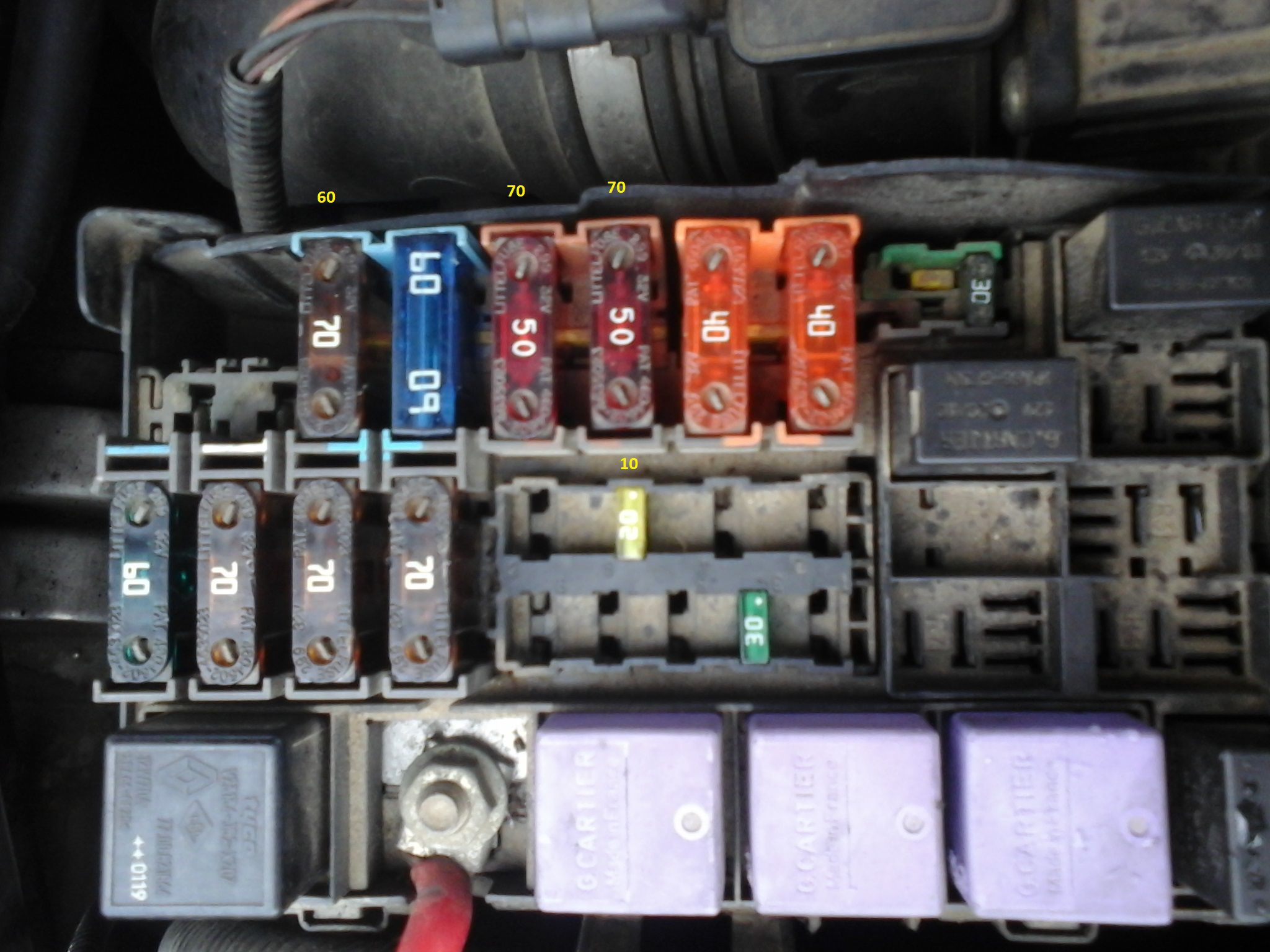

Bonjour tout le monde , voila je suis nouveau en tant qu'inscrit.
Voila j'aimerai refaire tout mes fusibles du compartiment moteur (parce que oui un jour j'ai tenté de les retiré pour enlever la crasse et j'en ai perdu 4 ou 5 comme un débile dans le moteur du coup j'ai récupérer d'autre fusibles sur une autre voiture mais je suis sur que j'ai merdé ^^ pas vraiment les bons ampères et surement pas les bonne positions.)
Mais je n'ai pas la RTA de ma laguna ( j'ai trouver une RTA que Loic avait mis : http://www.planeterenault.com/forum/megane-ii-recherche-d..6550-18.html#p116699 ) Mais mm avec sa je n'arrive pas a trouvé les fusibles compartiment moteur. Leurs emplacement , ampères etc. Si une autre personne a le mm type de véhicule que moi j'aimerai bien une photo avec l'endroit et les emplacements des fusibles svp.
Je vous laisse également un lien ou j'aimerai commander mes fusibles mais pareil je ne sait les quels prendre pour tout refaire. Si vous pourriez me relancer un lien vers ce site avec les fusibles a prendre.
https://www.oscaro.com/jeu-de-fusibles-819-gu.
Je vous poste également l'état de ma boite a fusible compartiment moteur , ne vous moquez pas :crazy:
Et j'en profite pour vous demander si avoir ce genre de boitier bizarre est normal :shock:
Merci de votre aide :irony:
Et dernière petite chose, je sait sa ne devrait pas ce placer ici mais je ne vais pas faire chier les gens a ouvrir un autre sujet pour une seule et unique question a ce sujet.
Ma question est a quoi sert ce récipient ? j'ai beau chercher je ne trouve pas. Ont m'a parlé de liquide de direction assister ? :O pourtant j'ai remarqué qu'il était vide et j'ai aucune idée depuis quand mais sa n'a rien changer a ma direction. Je vais quand mm le remplir mais de quoi ? ece vraiment du liquide de direction assistée ?.
Merci pour tout et encore dsl au modérateur pour le petit + qui n'aurait pas du ce trouver ici.

Les boîtiers électronique sont pour les xénons (probablement seconde monte).
Le bocal noir à droite sur la photo est bien le réservoir pour le liquide de direction assistée et si il est vide, il est grand temps de le remplir.

Message Mar 03 Avr, 2018 15:21
Sur la photo ci-dessous apparaît en Jaune les valeurs des fusibles à remplacer:

Message Mar 03 Avr, 2018 15:37
Yes merci ! :) j'vais changer sa ce week et remplir par la mm occasion mon liquide de direction assisté. Je vous tiens au jus ^^
