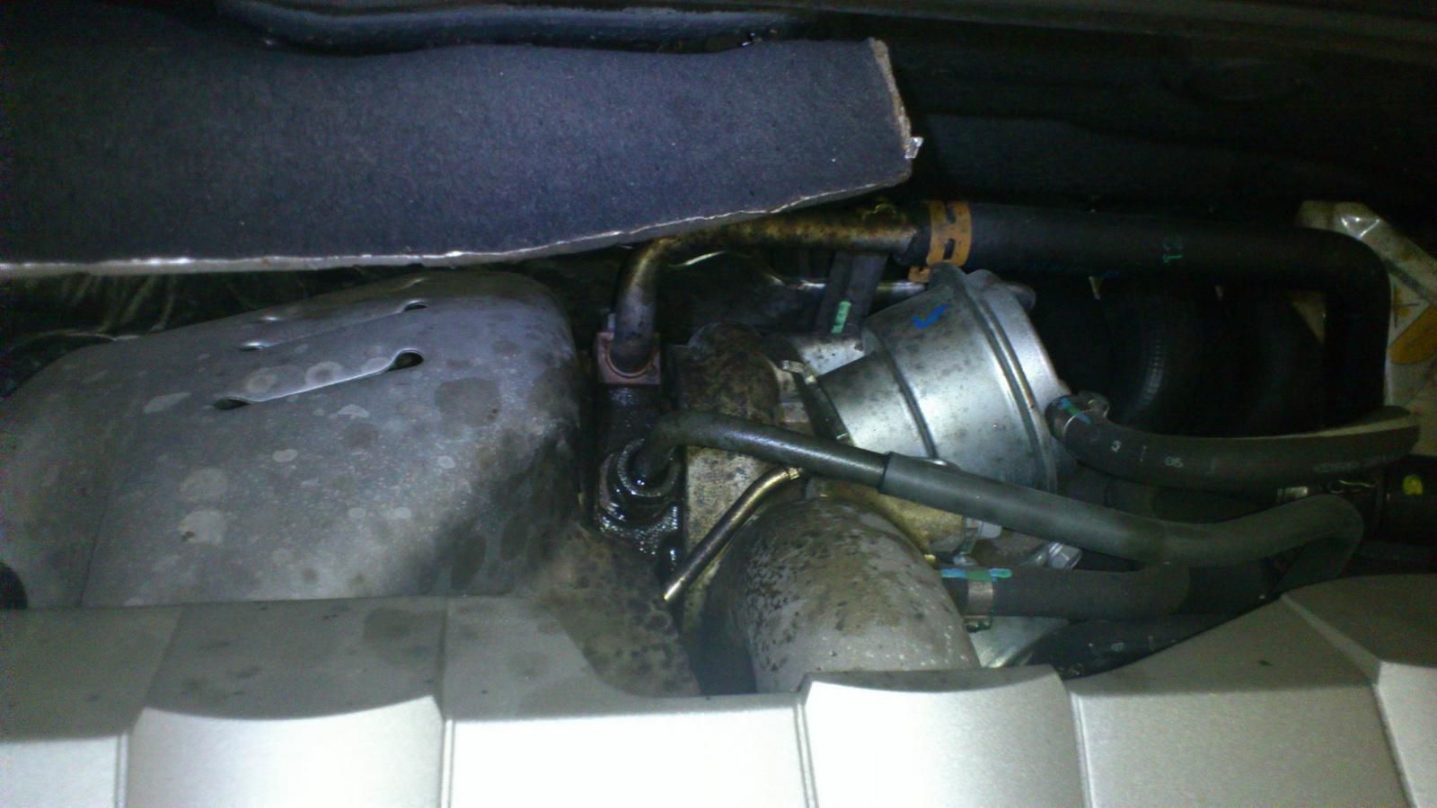

Message Ven 20 Juil, 2012 17:05:08
J'ai ouvert mon capot il y a quelques minutes en rentrant du boulot et j'ai trouvé ça :
Ca se situe en haut du bloc moteur, entre le couvre-moteur gris et la protection thermique protégeant l'habitacle.
Je ne passe pas mon temps le nez fourré sous le capot, mais je ne suis pas sur qu'il y avait ça la dernière fois que j'y ai jeté un oeil.
Je regarderais d'un peu plus près quand le moteur aura refroidi un peu ... là après 1h30 de bouchons parisiens pour rentrer à la maison, il fait chaud sous le capot ::autres_008::

Message Ven 20 Juil, 2012 21:35:08
On dirait le graissage du turbo.
La fuite est spectaculaire mais il y a très peu d'huile qui part.
Et il y a de fortes chances que l'odeur d'huile brûlée vienne de là.
Il faudrait vérifier serrages et joints des durites d'arrivée d'huile sur le turbo.

Message Sam 21 Juil, 2012 06:39:14
L'odeur vient de là , l'huile s'écoule directement sur le turbo qui est chaud bouillant .
Il faut commencer par nettoyer , sécher le tout et ensuite faire tourner et voir d'où la fuite apparait . :wink:

Message Sam 21 Juil, 2012 07:19:14
J'ai regardé rapidement ce matin, maintenant que le moteur est froid. Tout à l'air correctement serré (pas d'écrou un peu lâche ou de choses dans le genre).
Donc direction le garage Renault lundi matin pour qu'ils y jettent un oeil.
Je suis trop nul en mécanique pour commencer à bricoler des choses sur le turbo :euh:

Message Lun 23 Juil, 2012 09:47:28
Je suis passé chez Renault ce matin, c'est bien le tuyau d'arrivée d'huile au turbo qui fuit (ça ne fait pas avancer le schmilblick, mais c'est bien de voir que tout le monde fait le même diagnostic :mrgreen: )
Ils me la prennent mercredi pour nettoyer tout ça pour voir s'il faut changer le joint, le tuyau (ou plus si affinités :euh: :ko: )

Message Mer 25 Juil, 2012 18:22:04
Verdict du garage après avoir tout nettoyé / fait tourner le moteur : c'était bien le tuyau d'huile qui fuyait.
Devis estimatif : 175-200€
Ce sera fait début Aout quand ils auront de la place pour s'en occuper (pas d'urgence particulière ou de grand trajet prévu entre temps, donc je peux continuer à rouler tranquille)
