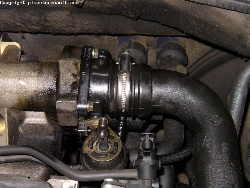

J'ai un problème de fuite d'huile ou plutôt suintement d'huile au niveau de la pièce en plastic du volet d'étouffoir. Y a t'il un joint entre la pièce moteur et la plastic de cette pièce? Cela vient il d'autre chose? Et quel solution puis je trouver et quel solution es la plus approprier pour remédier a se problème?? (remplacement pièce, joint, ou pâte a joint) Et y a t'il un risque pour le moteur? (pour info c une Renault Laguna 2 1.9 dci 120cv de 12/2004 avec 13700km clic pour agrandir clic pour agrandir )

Il y a peut être une fissure ou déformation du plan de joint.
C'est un défaut connu.

Puisque tu vas sans doute démonter la pièce pour en avoir le coeur net, et si elle n'est pas fêlée tu peux essayer du joint or de chez loctite en laissant prendre la pâte un tout petit peu pour qu'elle soit moelleuse.
Avant tu nettoies bien à l'acétone ou au trichlo.
Serrage modéré mais ferme, juste à la force du poignet. çà casse bien le plastic! Faire çà en fin de soirée pour qu'une nuit passe dessus.çà permettra au joint de polymériser.

Merci pour vos réponse. pat mulot je t avait devancer :wink: , j ai fait ça au joint bleu de chez loctite, a voir ds le futur.

CE N'EST PAS une fuite d'huile
Cete pièce n'est aps dans le cuircuit d'huile mais dans le circuit d'AIR
Par construction, toutes marques, tous types, les paliers de turbo ne sont pas étanches à 100% mais seulement à 99,99% ==> des traces d'huile apparaissent au niveau du turbo et sont entrainées par l'air ==> il y en a dans tout le circuit d'air ==> ça se voit à cet endroit car l'étanchéité n'a pas lieu d'être ultra soignée==> démonter et nettoyer point barre
Bon si une fois nettoyé, si ça continue de pisser de l'huile comme les chutes du Zambèze, cela veut dire que le turbo est malade voire en fin de vie mais alors il doit siffler et le niveau d'huile baisser sensiblement

pas de problème pour le serrage des vis, il y a une colonne métatique pour éviter l'écrasement et la déformation du platique de la pièce.
par contre je pense que le souci est du à un joint trop court qui ne rentre pas complètement en appui dans la partir conique du conduit de la pipe d'admission. :pense:
Le turbo n'est pas nécessairement malade avec de l'huile car je rappelle qu'en amont de celui-ci, il y a les vapeurs d'huile du reniflard moteur qui sont asspirées :idea: et qu'au ralenti moteur, le reniflard recrache pas mal d'air.

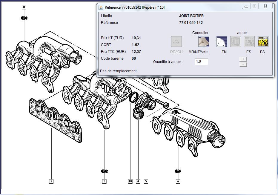

Un ami a une fuite sur la sienne au niveau du boitier étouffoir. Savez vous si il est censé y avoir un joint entre le boitier étouffoir et le collecteur? lui n'en a a priori pas...

Il y a bien un joint entre le collecteur et le boitier étouffoir

Bonjour, merci pour la reponse.pour le coup je n'arrive pas a dire si sur.la voiture du copain il y avais ce joint ou pas :ko:
Cordialement,
Bonjour je recherche comment il s'appel le joint n°10 ?
