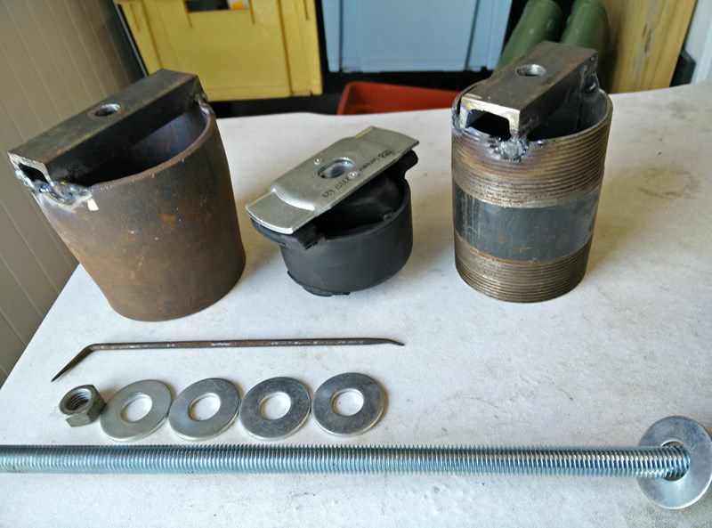

Message Sam 11 Avr, 2015 15:15

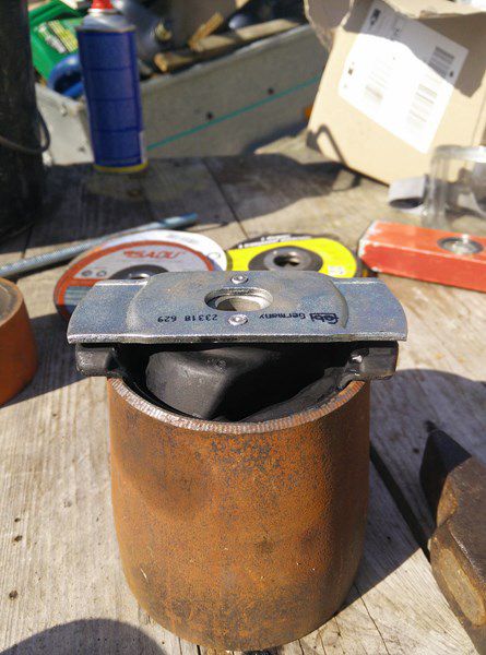

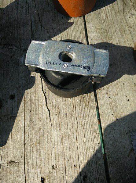

Un des silentbloc neufs

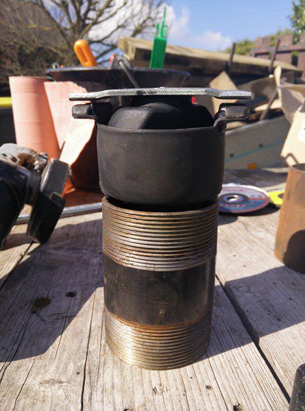

Le tube pour pousser, plus petit que le silentbloc
Le tube pour recevoir, plus grand que le silentbloc

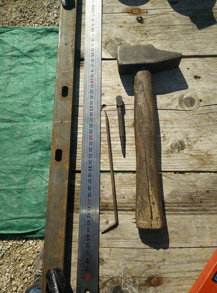

Une barre de fer et de quoi tracer

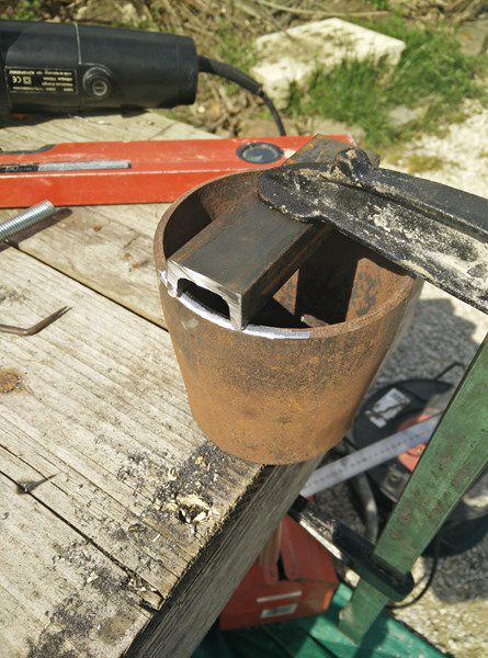

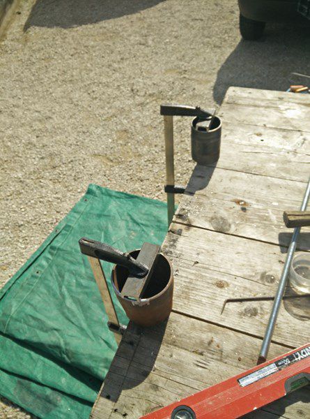

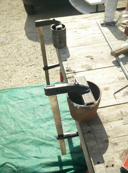

Message Sam 11 Avr, 2015 15:20
Une fois la barre de fer découpée et percée, on bloc le tout pour souderà l'arc
Bien mettre à nue le métal pour souder
Soudure finie, il va falloir passer au découpage des passages

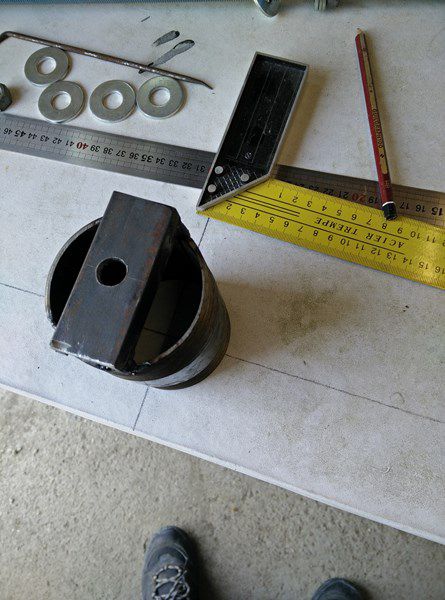

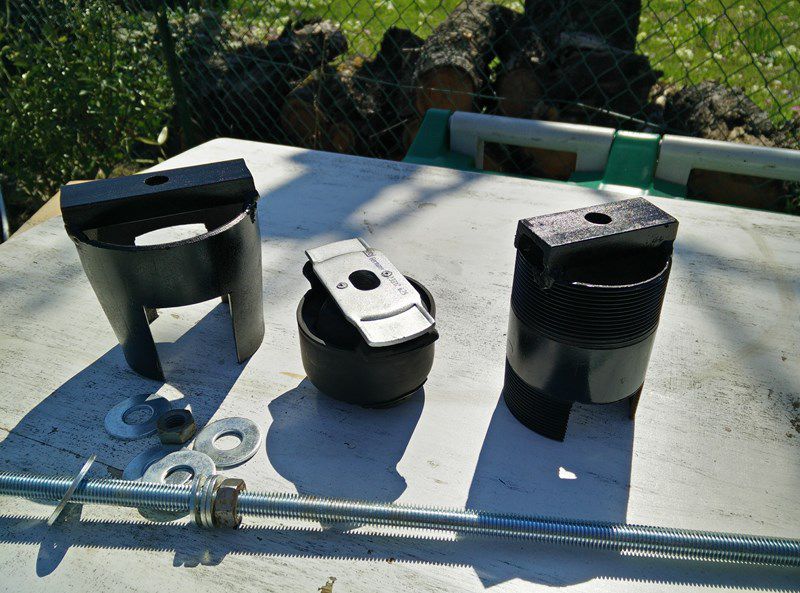

Message Sam 11 Avr, 2015 15:25
Tracer sur les pièces pour enlever les passages pour les oreilles des silentbloc
Voici le résulat après avoir découpé la matière

Message Sam 11 Avr, 2015 15:27

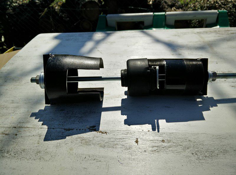

Dans le sens extraction
Dans le sens introduction

Les quatre rondelles de chaque côtés, elles sont indispensable...
En graissant les rondelles, lorsqu'on exercera une force sur les écrous, toute la puissance (ou presque !) sera dans l'axe de la tige filetée

Pour l'arrière de la Léon II et pour le silentbloc suivant:
http://www.oscaro.com/silent-bloc-de-suspension-moog-vo-s..b-4930-2742325-251-p
Le poussoir = tube de diamètre 33/42 mm type chauffage" noir"
d'une longueur supérieur à 100mm:
http://www.cdiscount.com/maison/sanitaire/bobine-acier-no..uc3331190396275.html
sur cette bobine tu découpes la partie filetée d'un côté puis à la disqueuse tu enlèves de l'épaisseur sur l’extérieur de la bobine pour lui diminuer l'épaisseur de quelques dixièmes.
Le receveur = 50/60mm type chauffage" noir"
d'une longueur supérieur à 110mm:
http://www.cdiscount.com/maison/sanitaire/bobine-acier-no..ffre=11828427#mpos=3|mp
