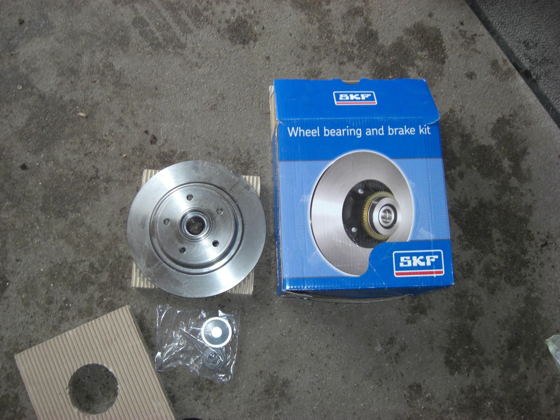

initialeBAV2.2
Inscrit le: 08 Sep 2009
Messages: 17
Localisation: orgeres en beauce
Message Mer 10 Fév, 2010 21:06:52
bonjour
Nikkos, merci pour les ref mais je les ai déjà acheté avec roulement de marque SKF, montage prevu dans 10 jours.
Vu qu'il nexiste pas de Topic je prendrai des photos.
Totov, es tu sûr que je ne suis pas obligé de démonter cette piste ou dumoins qu'elle est indépendante?
