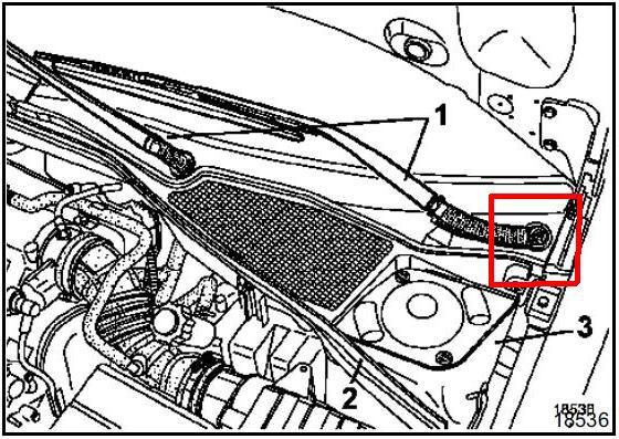

Message Sam 14 Mai, 2011 18:00:10
Bonsoir!
Tu as essayé de régler son positionnement?
A l'aide d'une clé de 17, tu dévisses un peu l'écrou (caché sous un capuchon en plastique qu'on arrive à retirer facilement à la main) à la base du balai et tu le descends un tout petit peu plus bas (en position repos).
Il faudra peut-être faire plusieurs essais!
Ca évitera sans doute qu'il ne vienne toucher le montant du pare-brise!
