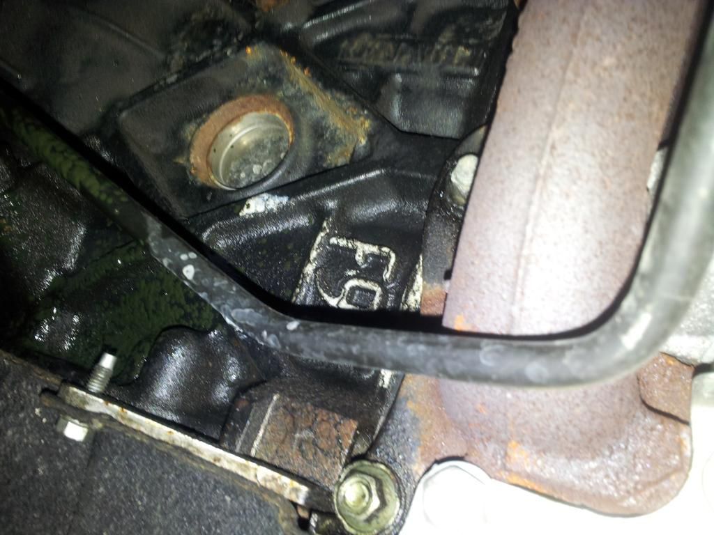

J'ai une laguna 2 phase 1 estate 1.9 dci 120ch de 2005. J'ai débranché ma vanne egr il y a un mois et je n'ai rien remarqué de différent sauf depuis une semaine m'a consommation a augmenté de 6.9 à + ou - 8 Litres. Je sens comme une légère odeur de brulé quand j’accélère en monté.
J'ai décidé d'enlever mon cache moteur pour voir si tout va bien et là j'ai vu ses éclat de liquide vert âtre (cf photos) mais de l'autre coté du moteur. Quelqu'un peut me dire ce que c'est? Est ce a cause de la vanne? ??? :aw2:

Message Jeu 28 Juin, 2012 21:34:50
Le niveau de liquide de refroidissement ne baisse pas :?:

Message Jeu 28 Juin, 2012 21:38:55
Cela ressemble plus aux traces des traceurs quil y a dans le circuit de clim.

Message Jeu 28 Juin, 2012 21:43:34
Je pense que tu as visé juste mais je ne sais pas top. Le liquide de refoidissement est un peu en dessous du min mais je ne sais pas si c'est depuis longtemps :oops:

toys78
Inscrit le: 08 Juil 2011
Messages: 133
Message Ven 29 Juin, 2012 13:25:33
salut
si c'est du coté de la pompe a eau je pencherrai pour celle ci

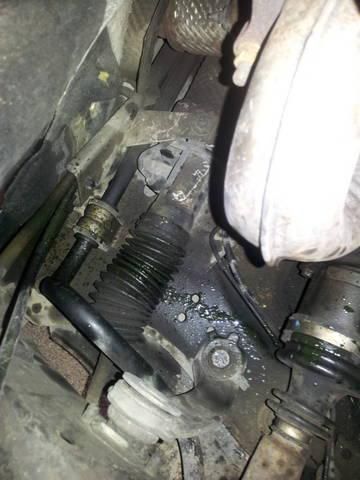

Message Sam 30 Juin, 2012 08:33:13
salut
euh moi je dirai tt simplement un soufflet de cardan percé

Message Sam 30 Juin, 2012 09:08:28
Vu les traces c'est effectivement une piste à explorer.

Message Sam 30 Juin, 2012 14:29:58
ben vu la 2e photos a mon avis...je dois pas etre tres loin

Message Sam 30 Juin, 2012 18:59:42
Bonjour, c'est exactement ça, le souflet contient un micro trou, quand la graisse chauffe et devient assez liquide elle sort.
