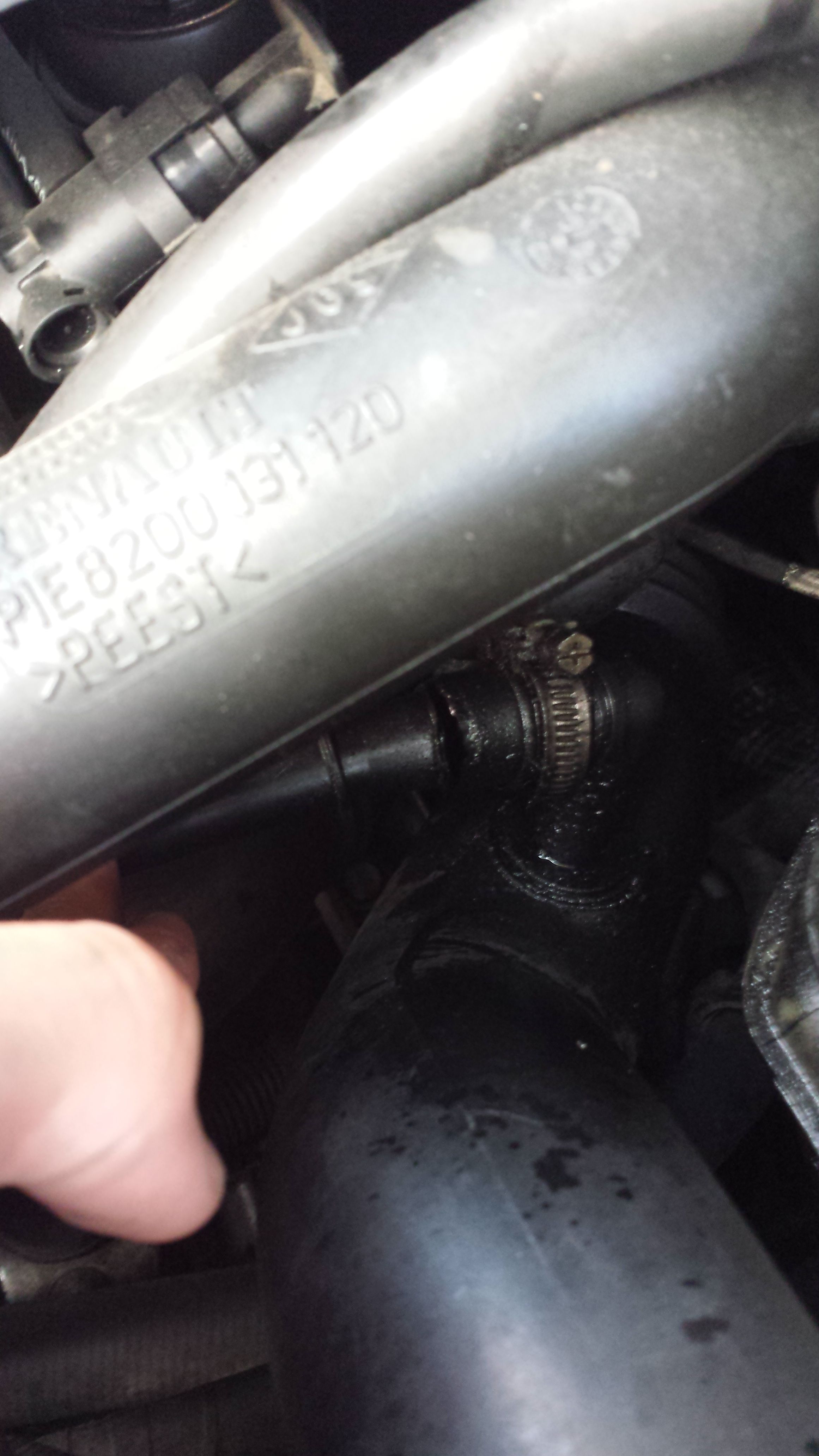

je viens de me rendre compte que j'ai une durite complètement cassée, c'est la petite qui sors de la grosse durite de la boîte à air.
Ou va et à quoi sert cette petite durite ?
Ou la racheter ?
Voici une photo, cela sera peut être plus clair :

cela ressemble la durite de retour d'aspiration des vapeurs d'huile.
Et visiblement elle a déja été réparée (le colier n'est pas là à l'origine).
un ptit coup de nettoyage pour enlever l'huile, un coup de scotch de réparation (type argenté) en noir et tout repart sans soucis :) mais pas pour longtemps vu l'état.
Pour la bonne forme, tu peux aller en chercher un à la casse ou aller acheter ça au mètre :)

Oui je n'avais pas pensé au Scotch ça peut être bien à court terme.
Façon un bon nettoyage de tout le bloc moteur s'impose, de l'huile ou autre suinte de partout !

Oui le scotch a court terme, mais ya pas vraiment de pression dans ce tuyau, tu ne risque pas grand chose.
Après, je suis sûr que tu peux en trouver au mètre au bon diamètre 8)
Pour le nettoyage, perso, j'essayerai d'essuyer un max avec des chiffons, j'ai pas confiance à l'eau avec tous les connecteurs qu'il y a dans ces voitures maintenant. Ou alors débrancher la batterie, et bien laisser secher après.

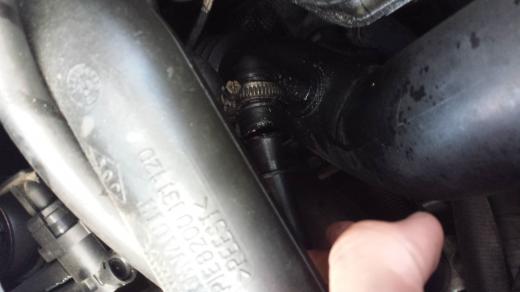

Pour ma part, j'ai le meme collier sur cette durite, au meme endroit. et pourtant elle n'a jamais été changée ou modifiée.
LagII Ph1 - Estate - 1.9 DCI 120 - Dynamique - 2001

Apparemment, il a existé plusieurs versions de ce tuyau avec et sans collier.
