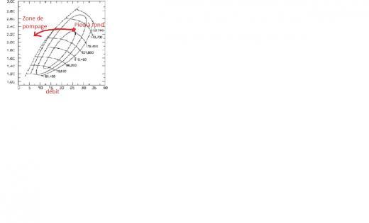

La dump valve sert surtout à éviter que le compresseur rentre dans le pompage au moment du lâcher de pied sur un moteur essence. Phénomène plutôt néfaste qui pourrait endommager le compresseur.
Pas besoin en Diesel car pas de chute instantanée de débit d'air (y a pas de papillon).
Petite illustration sur un champ compresseur trouvé sur Google.

Si tu parles du post de Morex, c'est pas tout à fait ça, la turbine ne peut pas se mettre à tourner à l'envers (c'est physiquement impossible). Imagine, le turbo s'arrête pour tourner dans l'autre sens ? :euh:
Par contre, quand le pompage s'amorce, le sens de circulation des gaz peut s'inverser dans le compresseur :wink:

Ca va être un peu long à expliquer. Il y a des phénomènes aérodynamiques (décollement) qui se produisent sur les ailettes quand le débit est faible et la vitesse de rotation élevée.
Court résumé, un peu maladroit : http://fr.wikipedia.org/wiki/Pompage
Et plus en détail : http://cat.inist.fr/?aModele=afficheN&cpsidt=16706696
D'ailleurs, ce même phénomène de pompage limite les capacités de suralimentation à bas-régime moteur car le débit est faible :wink:
