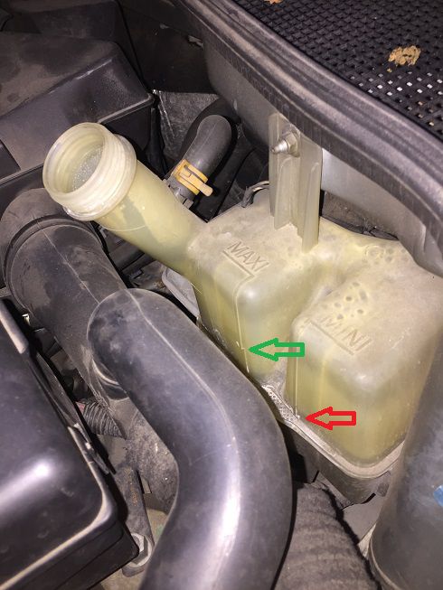

Je ne suis pas habituer avec les laguna, mais je demande votre aide si il fait que je remplisse ou non du liquide de refroissidement ?
(J'ai fait une dizaine de km et je me suis apercu que le moteur chauffé bcp)
Photo 1 : http://www.toopix.eu/387dd54504c6421c53a4a9306ea9b631.html
Photo 2 : http://www.toopix.eu/85f9e0da54c708296bd47ced7648c1e9.html

J'ai oublié de preciser que malgré mon moteur chaud, l'aiguille du niveau du liquide de refroidissement est au milieu depuis un long bout de temps.

Je reposte ta photo redimensionnée à une taille réduite!
Ton niveau est proche du mini (flèche rouge). Tu devrais rajouter un peu de liquide sans dépasser le maxi (flèche verte).
Je suppose que tu parles de l'aiguille dans le cadran du tableau de bord (repère 5).
Si oui, il ne s'agit pas d'une jauge de niveau de liquide mais de température du liquide de refroidissement.
Si elle reste au milieu, c'est bon. Elle ne doit pas atteindre la zone marquée 5a sur l'image sinon c'est qu'elle surchauffe!

Transam, sans vouloir être alarmiste, ne s'agit-il pas de traces de "mayonnaise" sur le col du vase et sur la partie haute.
Il faudrait peut-être demander à Lagula78 qu'il regarde la consistance de cette matière collée!

Si la pâte blanche dans le col du bocal est bien grasse, il y a de forte chance que ce soit le joint de culasse, de plus le fond du liquide à l'air bien noir.
Dans ce cas il faut éviter de rouler avec très longtemps et trouver un garage proche pour la réparation.
