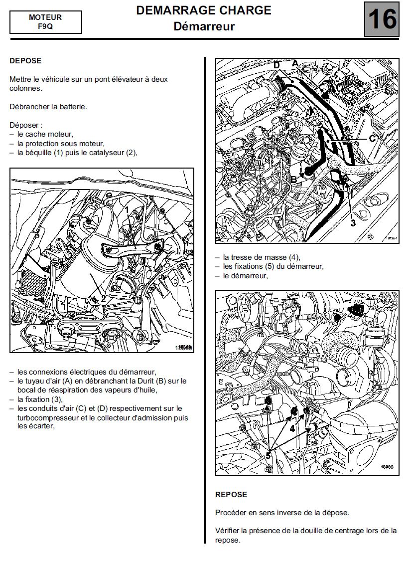

J'ai un problème de démarreur et je voudrais le changer mais je ne le trouve pas 😥
Quelqu'un peut-il m'expliquer ou un tuto, une image svp ???

a priori il est sur l'arrière (côté habitacle) caché en dessous du pré-cata
extrait de la doc Lag2 ph 1 - F9Q:

Merci Srg2 !
Est-ce accessible ???

tu as l'intégralité de la doc au dessus ...
donc faut passer par en-dessous et avec un pont ...
