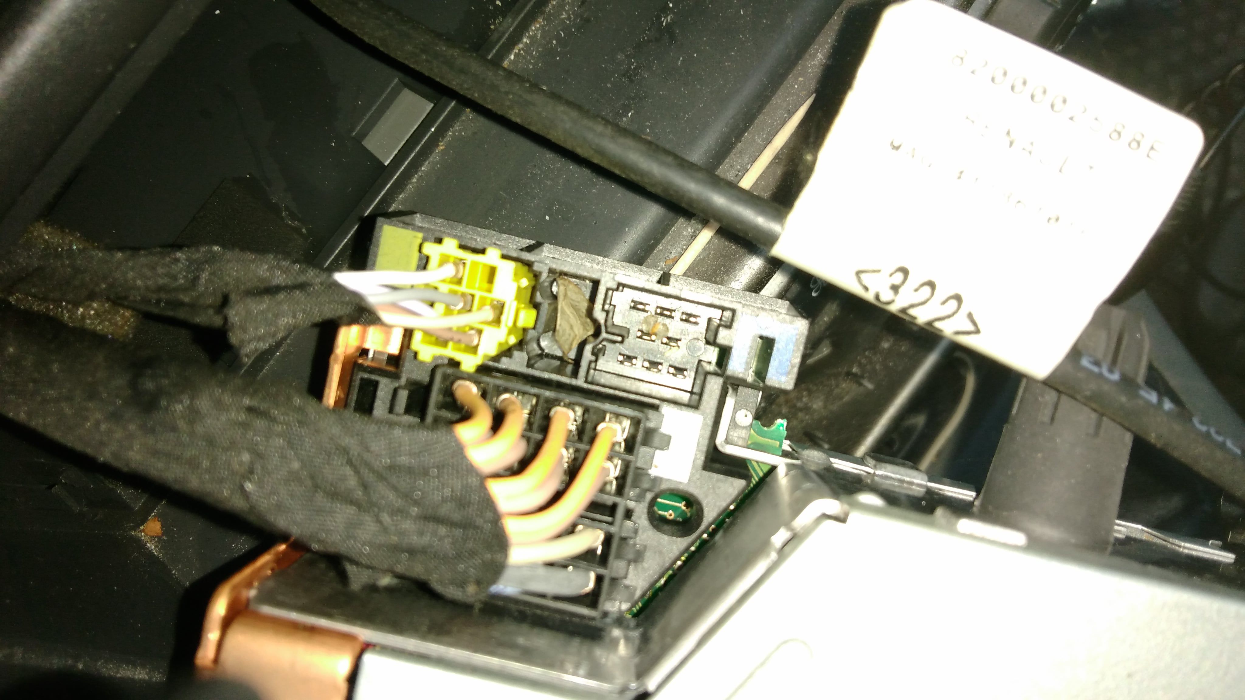

J'ai acheté une prise auxiliaire pour connecter mon autoradio Renrdw100-10 (monté sur Laguna 2 de 2003) et mon smartphone.
Malheureusement, la prise ne convient pas pour mon autoradio.
Quelqu'un saurait-il à quoi correspondent les broches inutilisées sur la photo ci-jointe, à droite du connecteur jaune.
D'avance merci
Dominique

l'espace libre à coté du connecteur mini-ISO jaune est pour un changeur de CD.
Sur ces autoradios c'est une sortie de type numérique et non analogique, donc le smartphone ne pourra y être connecté en direct.
Il faut une interface de type XcarLink, Yatour, ... etc... pour convertir l'entrée numérique.

Merci beaucoup pour la réponse rapide. C'est très sympa !
Tant pis pour mon cordon.
Je vais donc me tourner vers une de ces interfaces
Merci encore !
