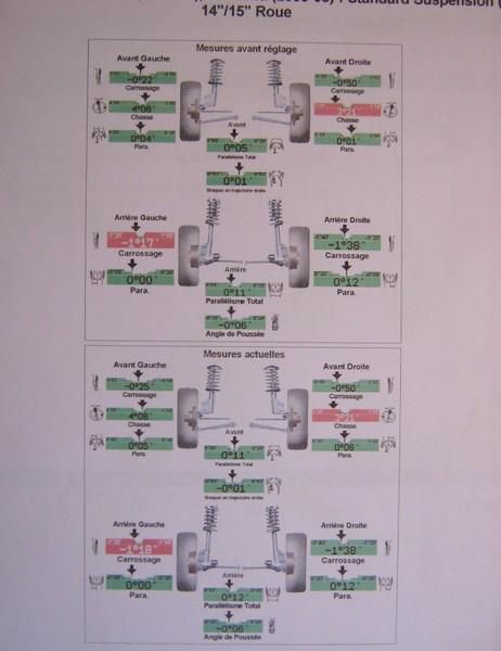

Message Dim 02 Jan, 2011 19:06:43
Coucou :D
Je poste sur ce topic pour éviter d'en ouvrir un autre.
Sur l'ibiza de ma femme je me suis apercu que le pneu avant gauche était completement lisse a l'interieur et nikel a l'exterieur. Pourtant au volant la voiture roule nikel sans aucun défaut ni tirage a gauche ou a droite.
Je suis donc allé chez mon garagiste habituel pour changement des pneus et ensuite réglage //
Voici une copie du rapport de // mais ce qui me choque c'est la chasse hors cote avant droit (doit etre entre 3.58 et 4.58) et ce trouve a 3.21.
Le mécano me dit que ce n'est pas grave et a juste réglé le //
Pourriez vous me dire si c'est bon ou alors je dois y retourner au risque de bouffer a nouveau du pneu :?: :?:
Merci a vous :wink: :wink:
last_editDernière édition par scenictouplein le Dim 02 Jan, 2011 19:23:46; édité 1 fois

Message Lun 03 Jan, 2011 09:34:41
quelles sont les tolerances ?
Si tu as une roue qui a trop/pas assez de chasse ca peut avoir de l'influence sur l'usure

Message Lun 03 Jan, 2011 10:01:11
La chasse doit etre entre 3.58 et 4.58 et ce trouve a 3.21
