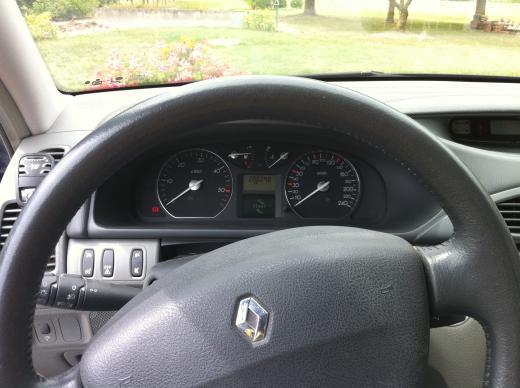

J'ai en projet de remplacer mon compteur "bas de gamme" sur ma Laguna II par un compteur "haut de gamme" (en le faisant reprogrammer au bon km par Bidouilletronic par exemple)
Je ne trouve malheureusement pas de compteur haut de gamme (initiale) en provenance de véhicule essence.
Je m'interroge si l'électronique est la même (et si un simple replacement des indications à l'avant suffisent) pour adapter un compteur diesel vers un compteur essence.
Voir, est-ce qu'une reprogrammation du compteur peut le permettre.. ou c'est totalement incompatible.
L'affichage matriciel est tout de même plus agréable pour le réglage du régulateur de vitesse.
Merci.

Bah déjà ton compte tour sera faux... moi la zone rouge c'est à 4700Tr...

si le compteur s'adapte en fonction du véhicule, il faudrait juste changer l'echelle du compte tour (en récupérant celui que j'ai sur le miens par exemple )
Je ne sais pas comment dialogue le compteur avec le calculateur .. je pense qu'il y a plus de choses que simplement une info "tachi" .

c'est stocké dans le compteur tout ca.
La vitesse sera bonne, mais pas les infos de type révision, régime,voyant de préchauffage ...

OK.. zut, bon, je vais attendre de trouver un compteur essence alors.. car je doute que ça puisse être reprogrammé (un peu à la manière du changement du système métrique à coup de valise)

Normalement ce sont les mêmes en essence et en diesel, au masque d'affichage prêt (les chiffres et ce qui est devant les lumières), mais la configuration se fait en usine, donc peut se refaire à la valise diag.

Yes.. C'est génial ça .. donc je peux en acheter un diesel :) et le faire reprog :cool2: (faut que je contacte la personne avant pour voir comment ça peut se faire, et si il veut bien le faire :cool2: )

je vais quand même réfléchir.. car l'adaptation n'est pas si aisée que ça .. les feux clignotants ne sont pas au même endroit sur le bas de gamme et le haut de gamme :peur2:

pour changer l'échelle.. je risque de récupérer celui que j'ai sur mon bas de gamme.. et si les voyants sont pas au même endroit.. ça va pas du tout le faire (faudra faire de la découpe et autre)
