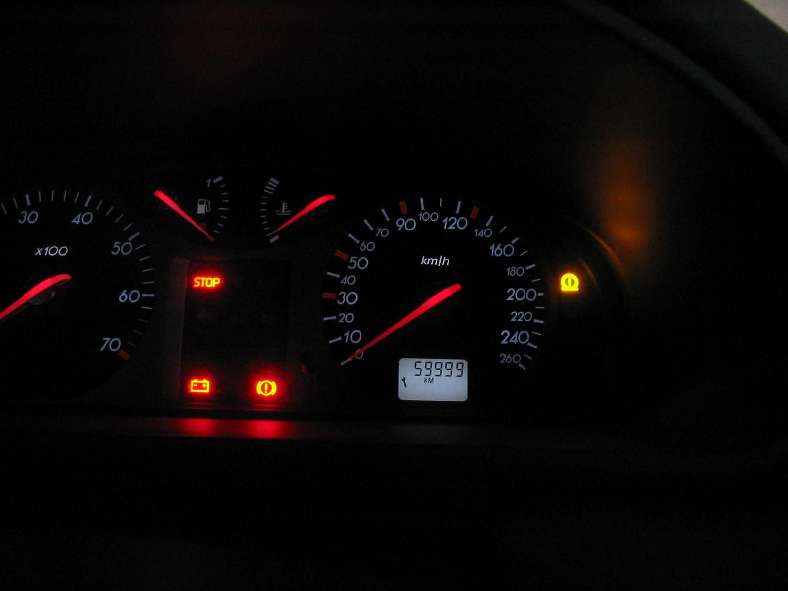

Il me semble que quand l' on désactive le SSPP (configuration sans SSPP) la vignette qui affiche le véhicule et les pneus ne sont plus présent, mais que le témoin SSPP reste allumé. (voyant orange qui représente un pneu à crevé).

malgré le fait qu'on ai pas le même tableau de bord (bas de gamme pour moi .. haut de gamme pour toi) .. le voyant est le même, et situé au même endroit..
En cas de défaut SSPP : fuite ou creuvé, il y a une différence sur le tiens, que c'est en plus affiché sur la matrice (alors que chez moi, y a un voyant SERV : fuite, ou STOP : creuvé) ... quand il manque une roue (genre roue de secours.. le voyant orange s'allume mais pas de SERV ou STOP.
