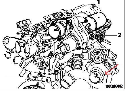

Pour info sur un Garett monté sur une renault ç'est à cet endroit :
Comme le turbo est entre le bloc et le tablier,
Le seul pb c'est que pour le voir faut démonter le turbo où posseder un endoscope ..... :irony:
