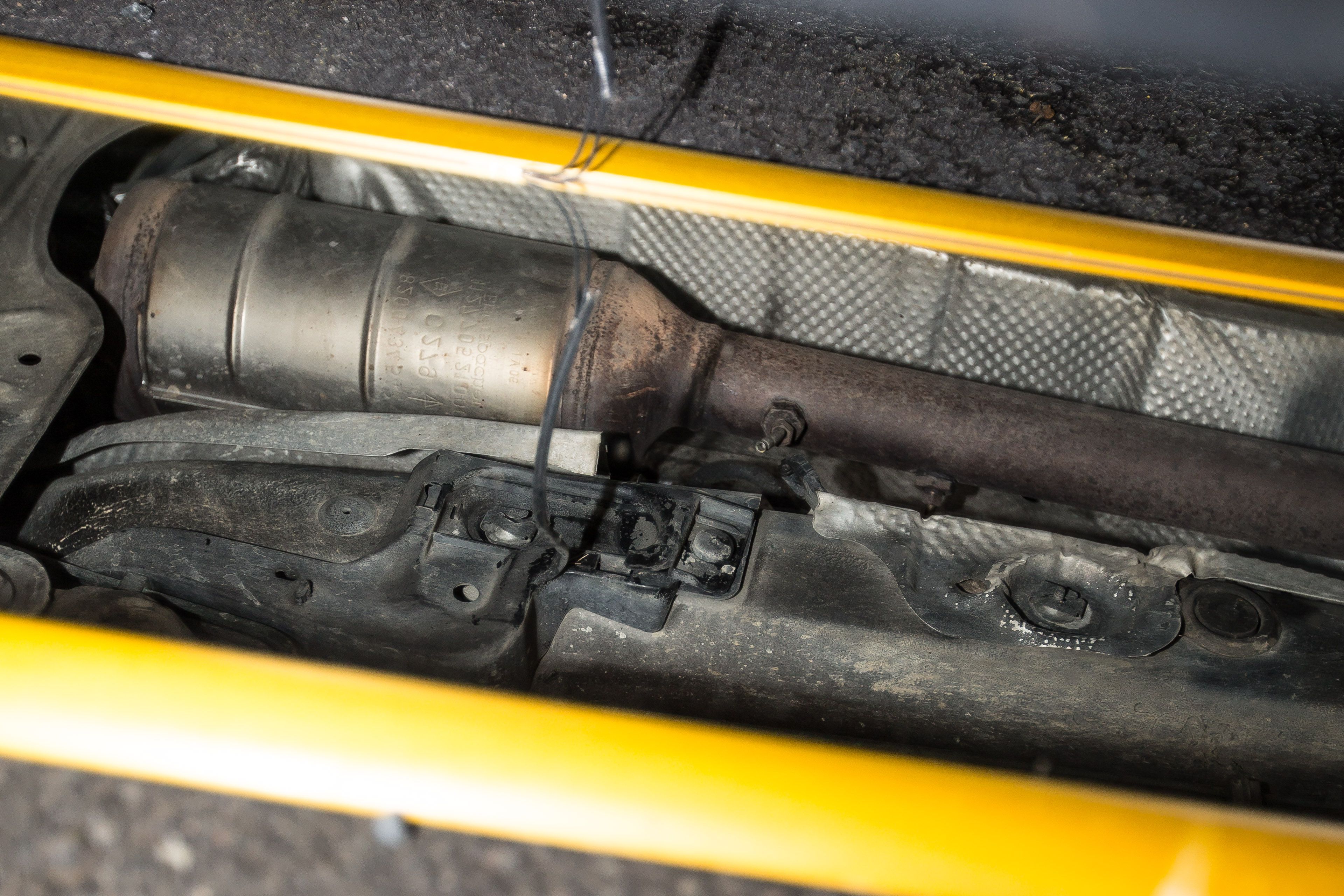

Alors j'ai poussé un peu la bête pour voir. Les trous sont aléatoires (chute/reprise). Il faut ajouter une belle fumée noire... malgré le FAP!
J'ai soulevé le capot, rien de visible mais j'entends souffler à l'accélération (ou aspirer).
Plus inquiétant, un cable à deux fils traine sous la voiture, environ sous la console centrale (capteur du FAP?) et je vois des gouttes de liquide translucide couler le long de l'écran thermique.

Ben si tu entends souffler et fumée, il n'y a pas photo, tu as un trou sur le circuit de refroidissement d'air. Il faut que tu fasse le tour des durites qui partent du turbo et retournent à l'admission en passant par le radiateur d'air...
Pour le cable, il y a des fois des options qui ne sont pas installées sur la voiture. c'est peut-être le cas. Il faut regarder sa tête, s'il est sale de tous les côtés c'est qu'il n'a jamais été connecté. Sinon une photo peut aider :)

Alors le câble qui pendouille... Bah c'est celui de la sonde que vous pouvez voir sur la photo prise avec un miroir à défaut d'avoir des chandelles.
Chez Renault, on m'annonce qu'il faut changer le tube complet pour changer la sonde (??????) Bref un ensemble de pièces trop cher pour ma bourse. Et puis changer plusieurs pièces pour une seule, ça ne me plait pas du tout.
Si l'un d'entre vous sait où je peux trouver cette sonde ou sous quelle référence, ce serait génial.

J'ai remplacé la sonde de température. 85,00 euro pièce.
Par contre, il semble que le FAP soit colmaté.
Aujourd'hui, ma Laguna est en mode dégradé, indique "injection à contrôler" et le voyant du FAP reste allumé.
