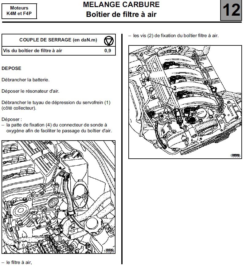

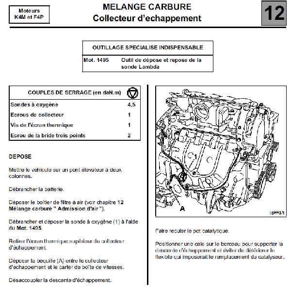

voici une image de la Lag2 phase 1 en F4P (idem F4R)
la sonde amont cata est juste avant le raccordement collecteur / tresse échappement cf. rep 1

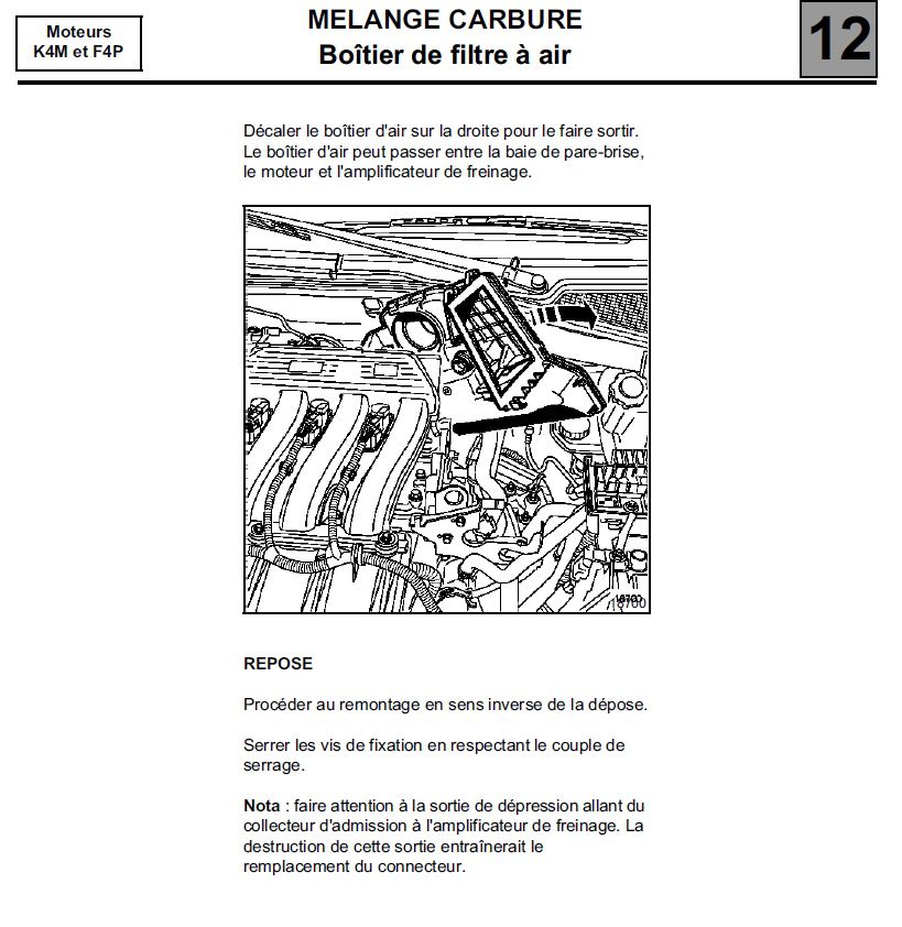

Message Mar 05 Mai, 2015 20:48:13
c'était la doc pour enlever le collecteur d'échappement (pas vu de chapitre concernant les sondes O² hormis en diag ...)
voici le boitier FAA
