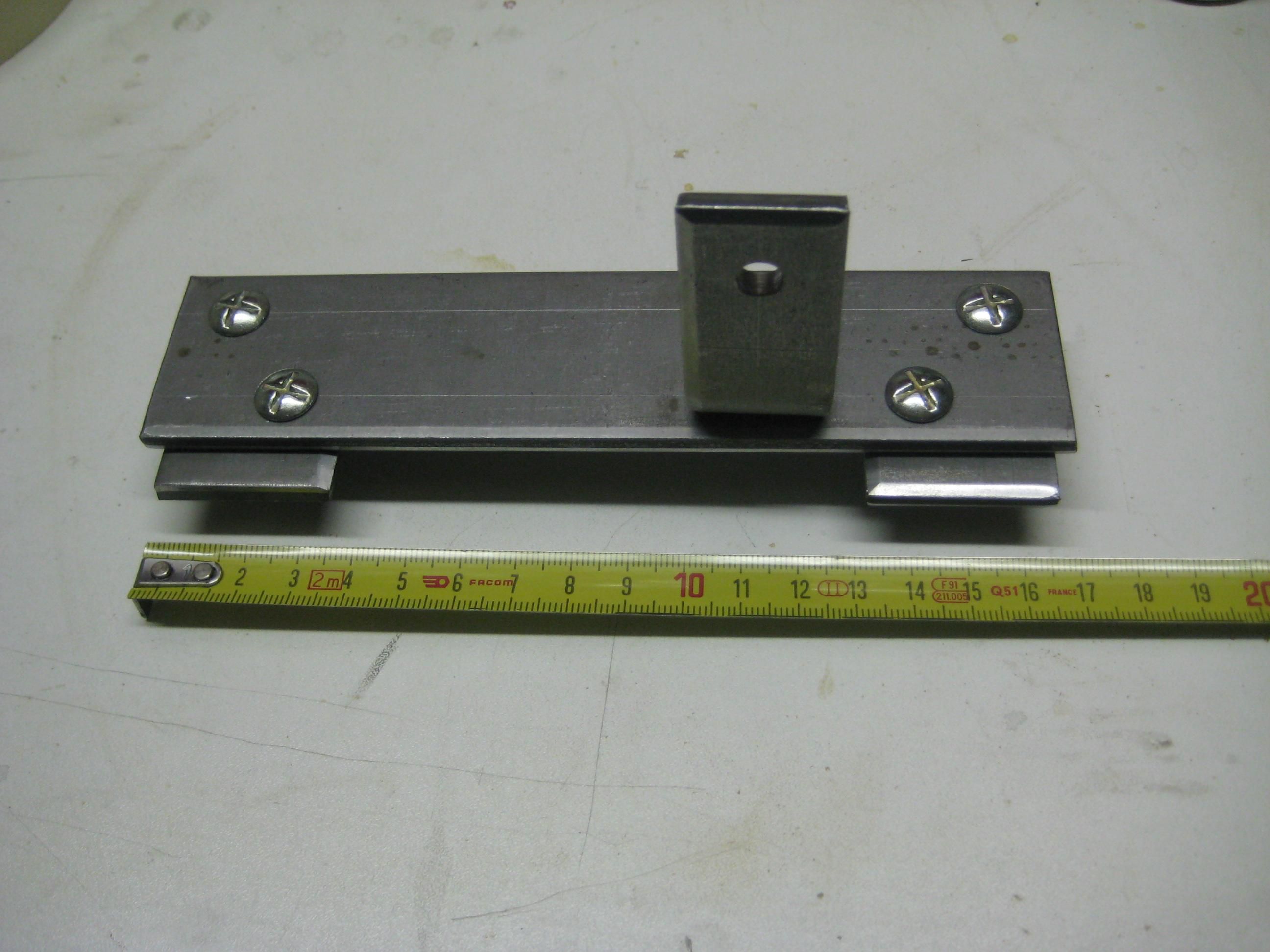

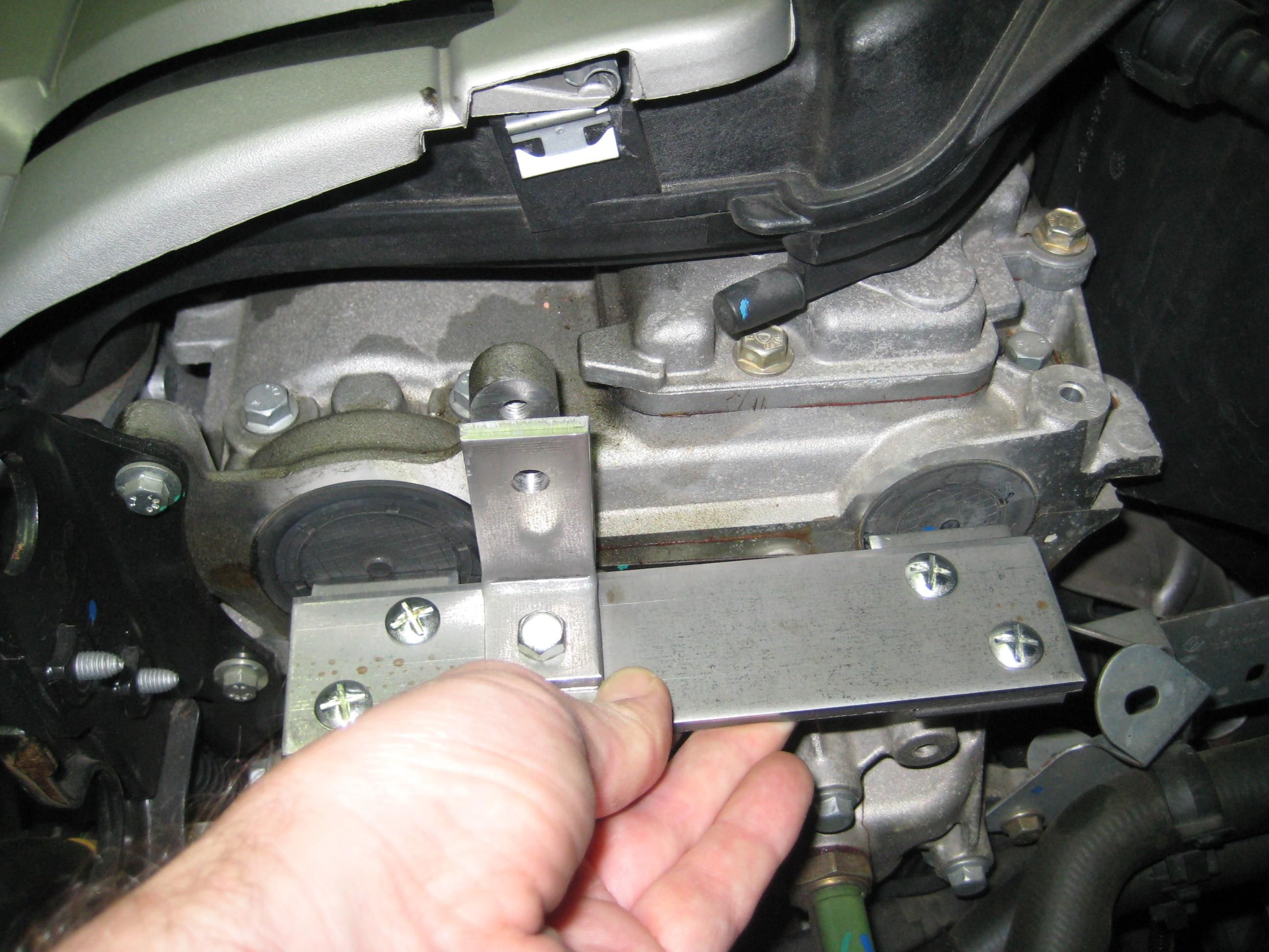

Il me manque encore la pige de calage du PMH et la pige d’immobilisation des arbres à cames que je recherche d’occasion.
Malgré mes recherches de tuto sur le sujet, un point reste dans l’ombre : Le pignon de la courroie de distrib à l’extrémité du vilebrequin serait monté sans clavette et je ne trouve pas cela très mécanique.Il serait simplement tenu en rotation par la pression de la poulie dumper qui est également serrée sur le vilebrequin !!!Certain autres forums ou docs techniques parlent d'ajouter (ou pas :-? ) une clavette dans le clavetage du vilebrequin.
Cela restant assez incertain,je recherche des infos d'un bricoleur qui aurait déjà effectué cette opération sur ce type de moteur (F4R 714) fabrication 2006 ?

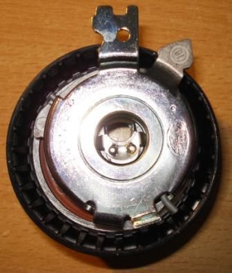

la tension se fait via un tendeur automatique et il faut respecter la procédure, de plus lors de la dépose, il faut absolument vérifier si le décaleur est verrouillé sinon il faut le remplacer. Mais j'ai quand même du mal à croire que la tension peut perturber le déphaseur ? :tourni:
