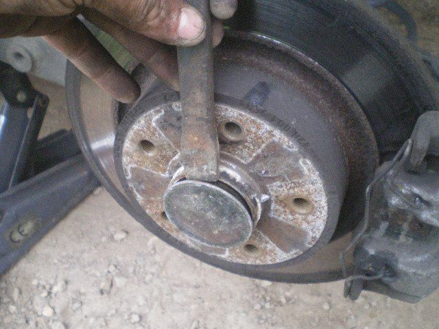

J'ai un problème similaire, (gros bruit a l’arrière , comme une moto qui me suis) , le bruit est moins fort en dessous de 90km/h mais on l'entend quand même a 40 par exemple.
J'ai mis la voiture sur crick pour faire tourné la roue ( d'abord la droite puis la gauche) mais le problème c'est que le frein "frotte" pourtant j'ai désactive le frein a main.
J'ai déposé la roue et fait tourné le moyeux et on voit bien la plaquette de frein qui frotte légèrement sur le disque.Du coup je ne peux voir si c'est bien un problème de roulement et sur quelle roue il se situe.
J'aimerai savoir si c'est normal déjà cette histoire de frein qui frotte et également que faire du coup ?
J'attend vos conseils et vous remercie.

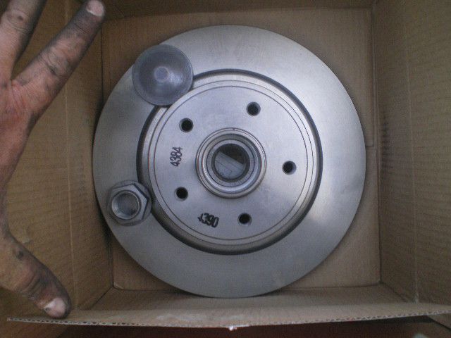

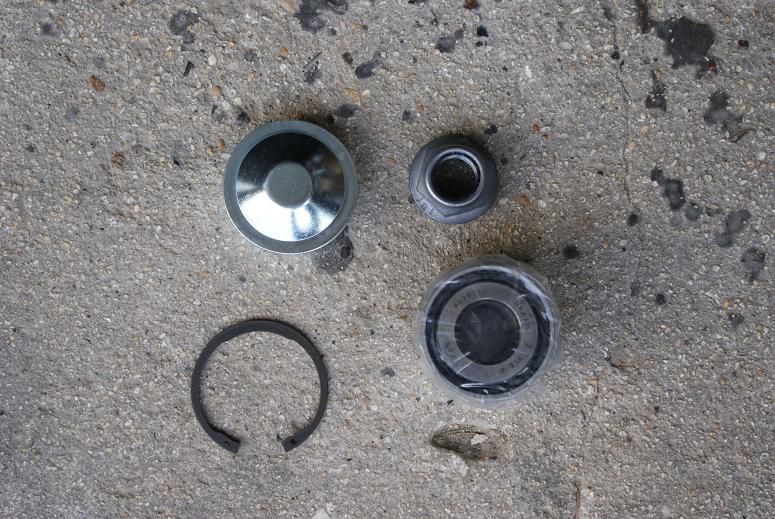

Je reviens pour savoir ce que je doit choisir pour changé
Ca clic pour agrandir ou
Sachant que j'ai ca clic pour agrandir
Merci d'avance d'accorder du temps a un noob :roll:

Attention, sur la Laguna 2, les roulements arrières sont intégrés dans les disques. La grande majorité des disques arrières sont vendus avec les roulements de roues déjà montés ! Je crois distinguer un roulement sur le disque neuf que tu montre en photo :pense:. C'est nettement mieux ainsi car sinon si ce n'est pas le cas, il faut enlever le circlip et arrache moyeu ou une bonne presse pour réussir à enlever/remettre le roulement :ko: .
Après, pour le remplacement du disque, il faut démonter l'étrier (2 boulons sur l'arrière) et enfin le disque. Pour cela, il faut faire sauter le cache poussière (comme tu le montre avec le burin) et desserrer l'écrou central. Attention, c'est du gros calibre (jsais plus si c'est du 24 ou du 32) et les clefs ne se trouvent pas partout. Prévoir une bonne rallonge pour avoir de la force car c'est serré très très fort !

Merci beaucoup, j'ai trouvé les disques avec roulement car je n'est pas de presse etc c'est pratique et ps beaucoup plus cher quele roulemnt seul, parfait j'aimerai juste savoir comment etre sur que c'est bien le roulement qui fait ce bruit ? Comme ca je commande et voila
