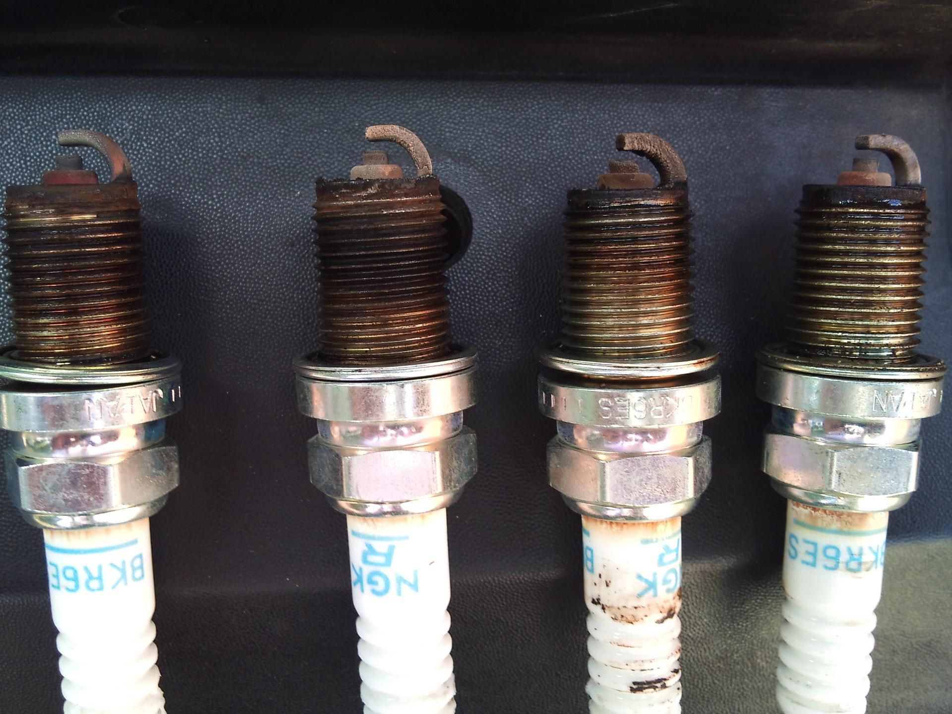

Photo de mes précédentes bougies qui montrent bien un problème au niveau mélange air/essence et d'autres soucis de combustion (peu de kilomètres) :

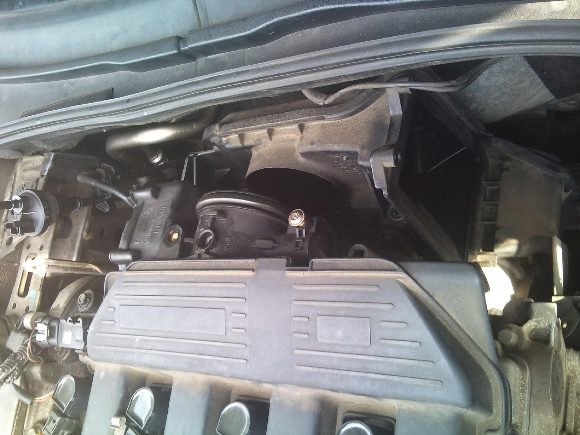

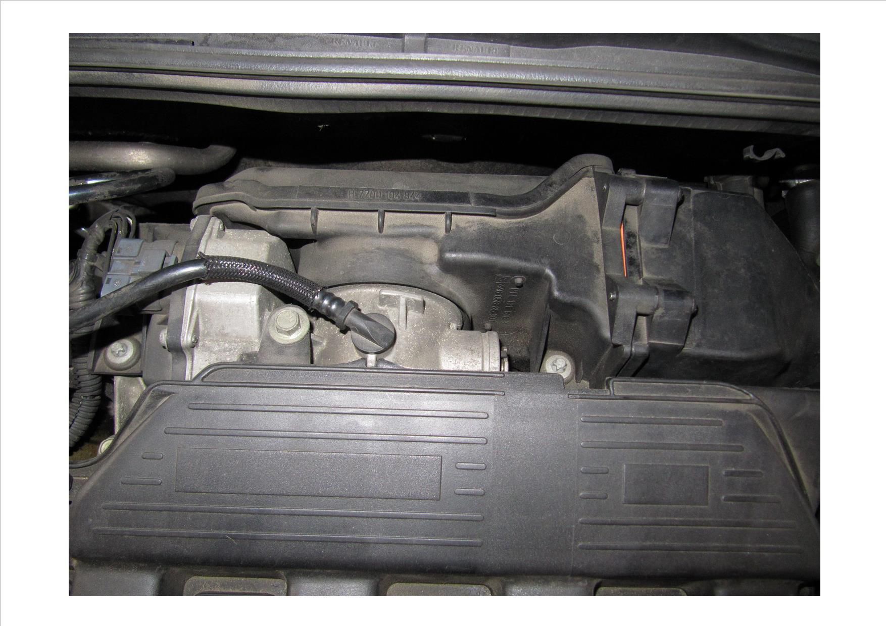

Pour savoir si c'est bien le boitier papillon qui déconne, j'ai enlevé tout le boitier d'air et redémarré la voiture : plus de défaillance injection !

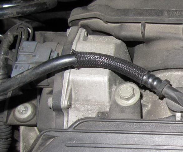

Démontage papillon: 2 boulons à l’arrière plutot difficiles d'accès ! , 1 au dessus, et alors il vous faut aussi enlever 2 vis TORX mâle en taille 8.
Il vous font donc une douille ou autre en TORX 8 Femelle !! (spécifique mécanique auto car au brico et co vous ne trouverez pas! )
Photos :

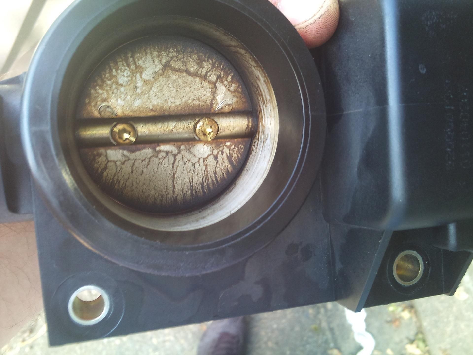

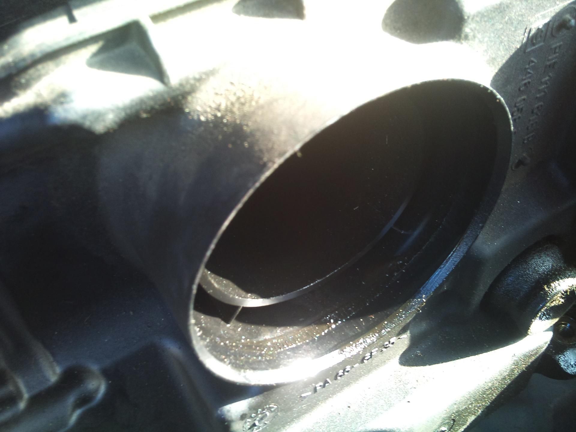

C'était entièrement noir à l'intérieur du tube et le mécanisme pouvait rester bloqué en position fermée !
Sur la 2eme image, on ne distingue même plus la couleur du tube rempli de crasse!

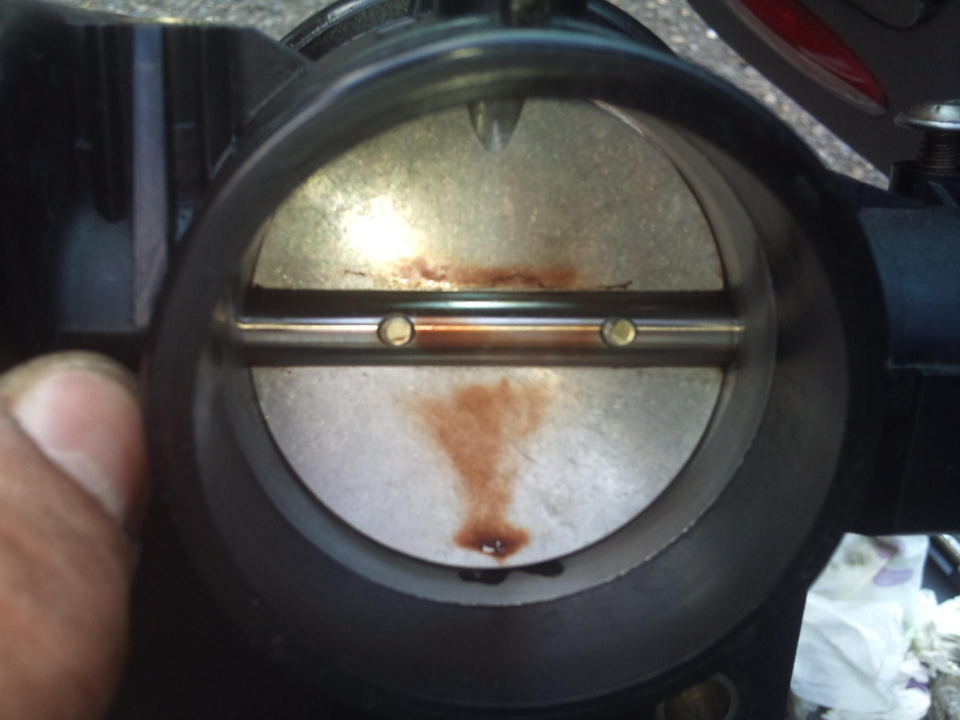

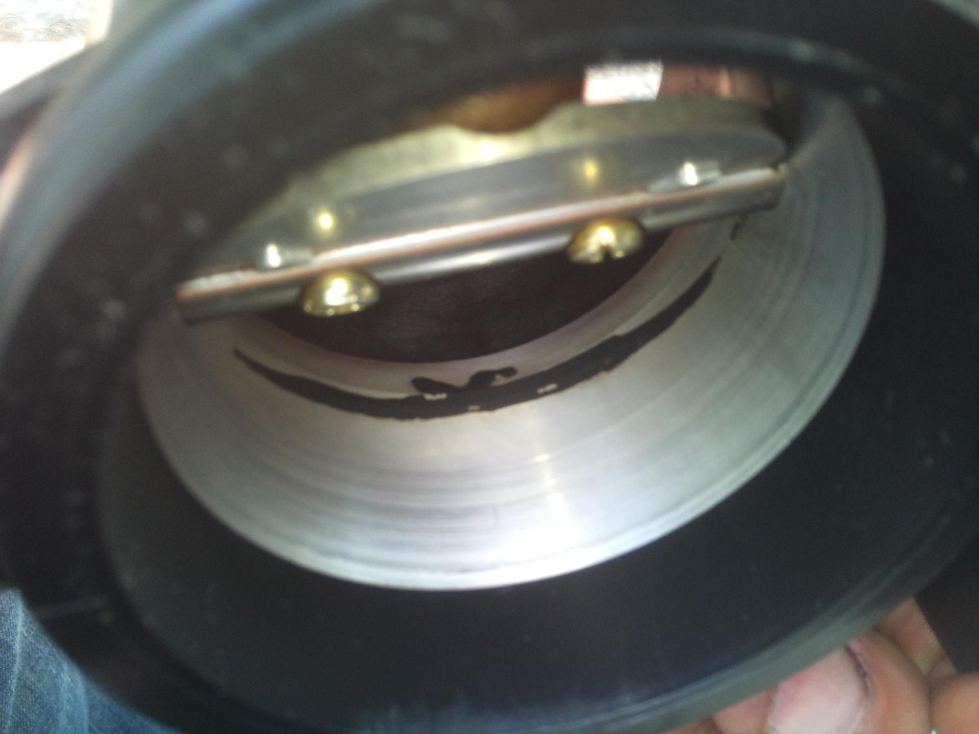

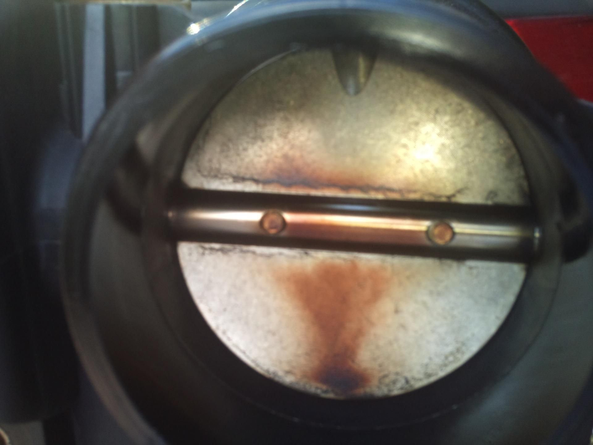

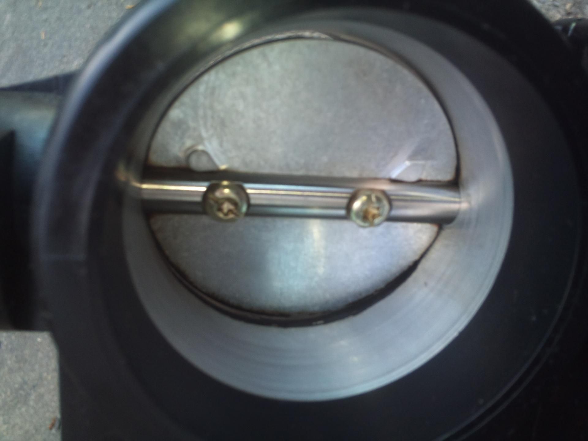

Après Nettoyage :
Ça va déjà mieux :
Une crasse noire plutôt dure resta accroché sur l'intérieur ainsi que le bord du papillon => grand risque que ça bloque encore le papillon.
J'ai tout gratté avec l'aide d'un tournevis plat avec l'embout dans un chiffon pour pas trop rayer.
Tout le noir est parti à l'intérieur et sur les bords du clapet papillon.
