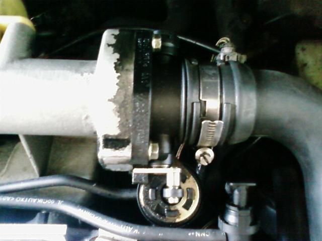

Comme vous le savez, j'ai changé mon moteur suite a une avarie du turbo qui a emballé le moteur (auto-alimentation)
Renault Laguna II 1l9 dCi 120 Privilége 2001
Cela fait maintenant environ 10 jours que le moteur est monté et j'ai constaté la présence d'huile sur, je pense, le boitier papillon ??
Voici une photo qui sera un peu plus explicite:
On peut voir de l'huile entre le collecteur et le boitier
Cela est peut etre l'huile qui était dans les durites lors de l'embalement du moteur.... Non?

j'ai la même chose, c'est les vapeur d'huile qui remonte

Pour infos ce n'est pas le boitier papillon (il y en as pas sur les diesels)
JE pense que c'est plutôt le clapet étouffoir. ;)

Oui tu as raison, en fait il s'agit de l'étouffoir :wink:
Est ce normal qu'il y a de l'huile dessus :?:

tout depend de la conduite si tu ne vas trop ds les tours c'est normal , la vapeur d'huile remonte a se niveau la ; soit nettoyer regulierement , soit monter ds les tours .
