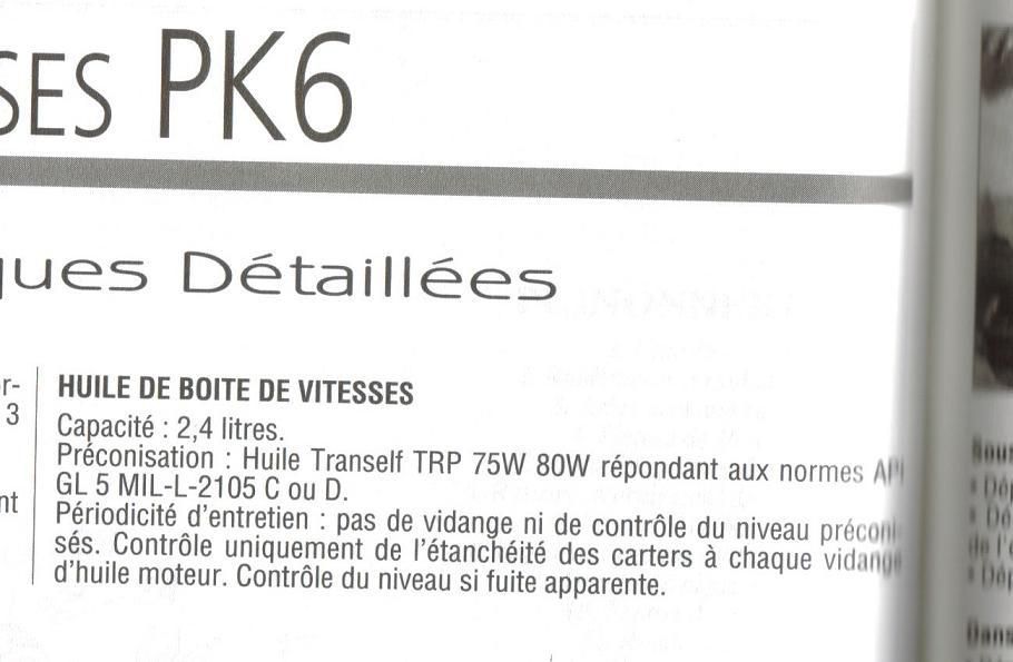

juste un petit renseignement qu'elle la quantitée d'huile ds la boite 6 pour une laguna II 1.9 dci de 2001 ( je crois que c'est 2.35 l TRP 75W80 ) merci du renseignement .

pourrez vous me confirmer que la boite a une capacitée de 1,35 L mercii

Tiens j'espere que cela va t'aider

Je fais la révision de ma Laguna et je jette un coup d'œil à ma RTA pour la boite:
(On notera au passage que la contenance n'est pas exactement la ^m que celle de Nono.)
Je vois bien qu’on n’a pas besoin de faire la vidange, mais au bout de 8 ans et 230 000 Km, l'huile a due perdre certaines de ses caractéristiques quand ^m ... :pense:
Je vais faire un tour sur le site d'Elf .
1/ La TRP n’existe plus mais est remplacée par la NFP.
2/La NFP n'a pas de classement "API CL5" mais "API CL4+". C’est quoi ce 4+ ? C'est pas suffisant pour être classé en 5 mais comme on en est content on l'appelle 4+? :-/
Est ce que ça peut aller dans ma boite?
Par contre on ne la trouverait que dans les garages. €€ :bluecry: €€
J'ai été voir son clone chez Total
Y a que la couleur de la page et la forme des bidons qui changent (Normal: Total-Fina-Elf)
3/ J'ai le choix entre la TRANSMISSION BV 75W-80, qui respecte les indices et qui est en API CL4+. On en trouve un peut partout à partir de 8€ les 2 litres. Où la TRANSMISSION SYN FE 75W-90 dont l’indice est supérieure 90 (grave ou pas?) mais dont l'indice API est de 5.(mais réservé aux garages €€:langue: €€ )
