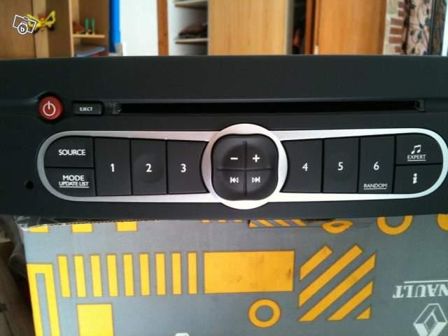

Pour ma part, j'ai cet autoradio, je précise que ma Lag est un modèle Impulsion...

La facade est identique au mien, sauf que chez moi il y a marché "Cabasse Auditorium" en plus (je cherche toujours encore la qualité Cabasse par rapport à l'autoradio d'origine de mon ancienne Mégane :euh: :crazy: )
De toutes façons, le plus simple est d'essayer de brancher ton ACB et de voir si ton autoradio le reconnait. Au pire, ton ACB n'est pas détecté et tu auras toujours le temps de trouver un garagiste prêt à t'aider.
