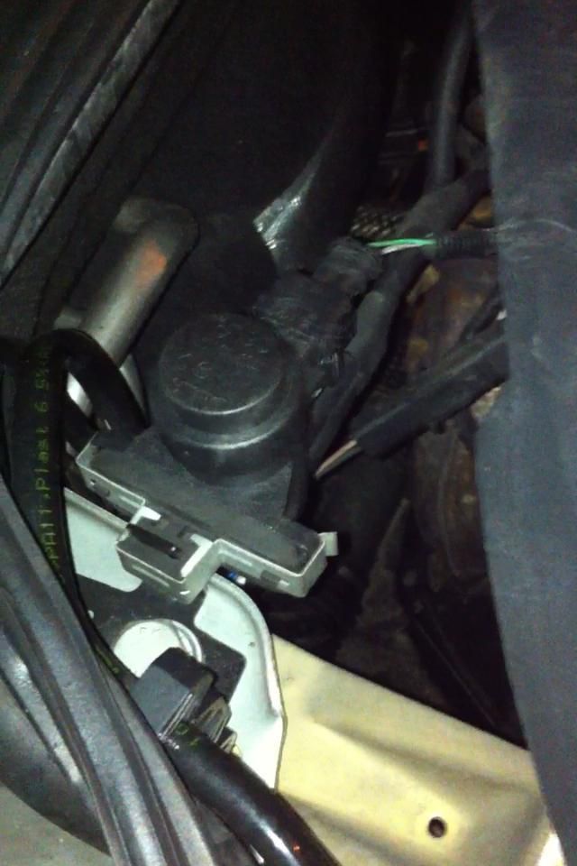

Bonjour à tous
je suis en possession d'une laguna II de 2003 avec 62 000 KM
depuis peu j'ai une sorte de "sonde " qui grésille au démarrage et en cours de roulage et qui provoque des étincelles ( quand je regarde capot ouvert ) lors du démarrage de la voiture.
cette pièce est située en haut à gauche du moteur et à deux fils qui lui sont reliés.
ci joint la photo
savez vous a quoi cette pièce correspond et a quoi sert elle ?
merci beaucoup !

SAlut, y a til deux tuyaux reliés dessus?
Electrovanne de limitation suralimentation grésille un peux mais une foto serait l'idéal.

alors il s'agit d'une laguna 2 avec un moteur 1.9 dci 110 chevaux de 2003.
dessus il y a un connectique avec un petit cable vert et blanc
au démarrage il y a des étincelles et après ça grésille tellement que je l'entend même à l'intérieur de la voiture capot fermé

Ca ressemble en effet à l'electrovanne de commande de suralimentation.
Par contre ce n'est clairement pas normal qu'il y ai des étincelles !
Tu doit avoir un problème sur ton câblage, ta connectique, ou l'électrovanne directement.
Laisse pas en l'état, tu pourrait bien aggraver d'autres éléments de ta voiture (calculateur)

A quoi sert cette piece exactement ? Que provoque t elle lorsqu elle est défaillante ?
J'ai rendez vous demain chez Renault pour autre chose. Je leur dirait en même temps .

Salut, cette électrovanne est reliée à la pompe à vide (pneumatique), elle est commandé en Rapport Cyclique d'ouverture (signal carré plus ou moins) et sert à limiter la suralimentation lorsque tu es en haut régime (relié au clapet de limitation de pression sur le turbo) sinon le moteur exploserait :D
A mon avis le soucis de cablage doit être du au couvre culasse qui chauffe, tu peux enlever la gaine plastique qui recouvre le faisceau pour voir d'éventuelles agressions du faisceau!
