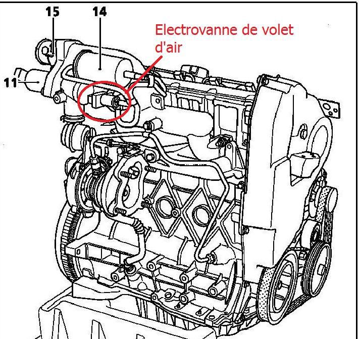

- Electrovanne de volet d'air : tout le temps sous tension, jusqu'à 4000tr/min - j'ai débranché la fiche, sans effet.

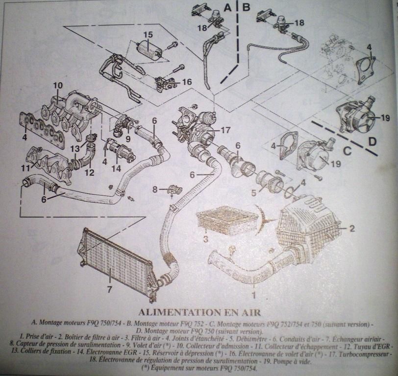

Je croyais que cette électrovanne (de volet d'air selon la RTA page26) permettait d'enlever la dépression contact coupé mais effectivement, le fonctionnement doit être + simple : la dépression dans le circuit est créée par la pompe et il y a juste le ressort qui remet le volet en place, mais s'il n'y a pas d'ouverture du circuit quelquepart, comment le ressort arrive à remettre le volet en place?
S'il n'y a que deux éléments qui permettent de faire fonctionner le volet (electrovanne et poumon), il faut que je reste sur ce que j'allais faire à la casse : changer les deux et surtout le poumon puisque l'électrovanne crée bien la dépression.

Je pense qu'il y a une imcompréhension dans le nom des électrovannes, et ce n'est pas exactement le même circuit :
D'après ce que j'ai dit un peu plus haut, je pense que la n°16 est hors de cause et la 18 joue bien son rôle.
