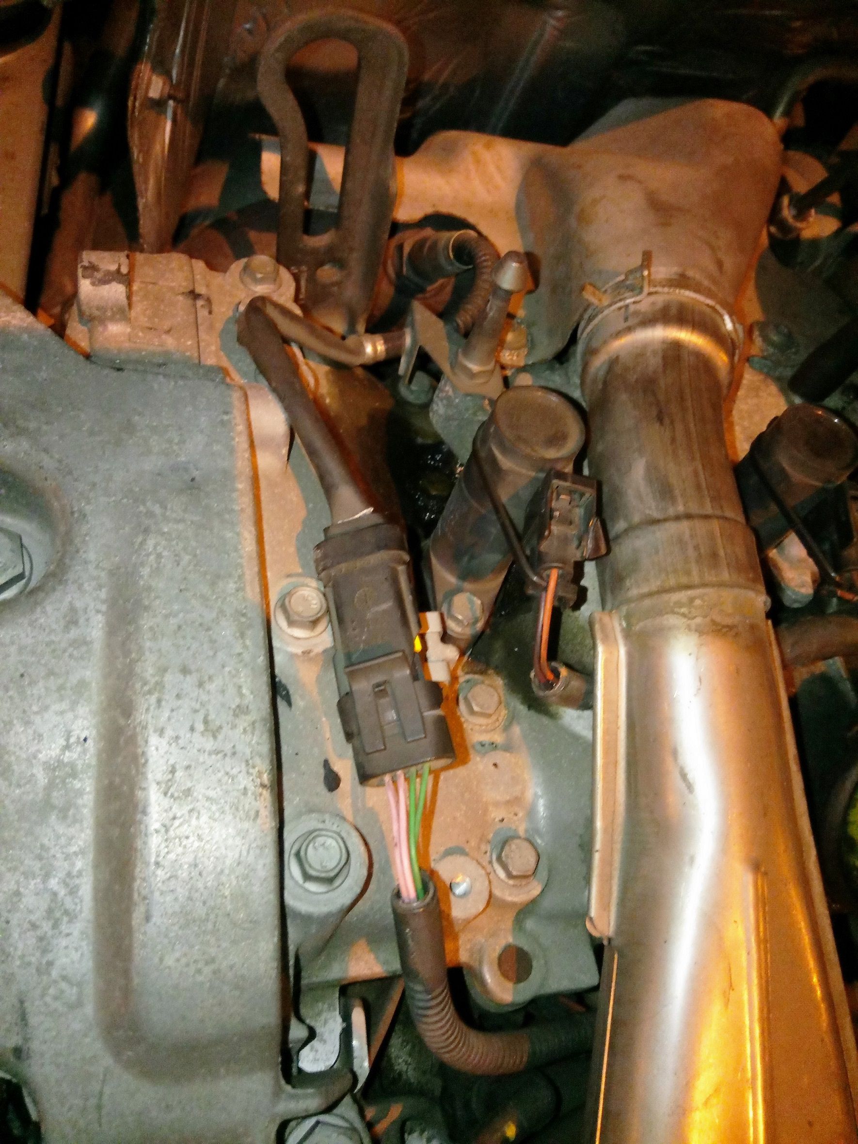

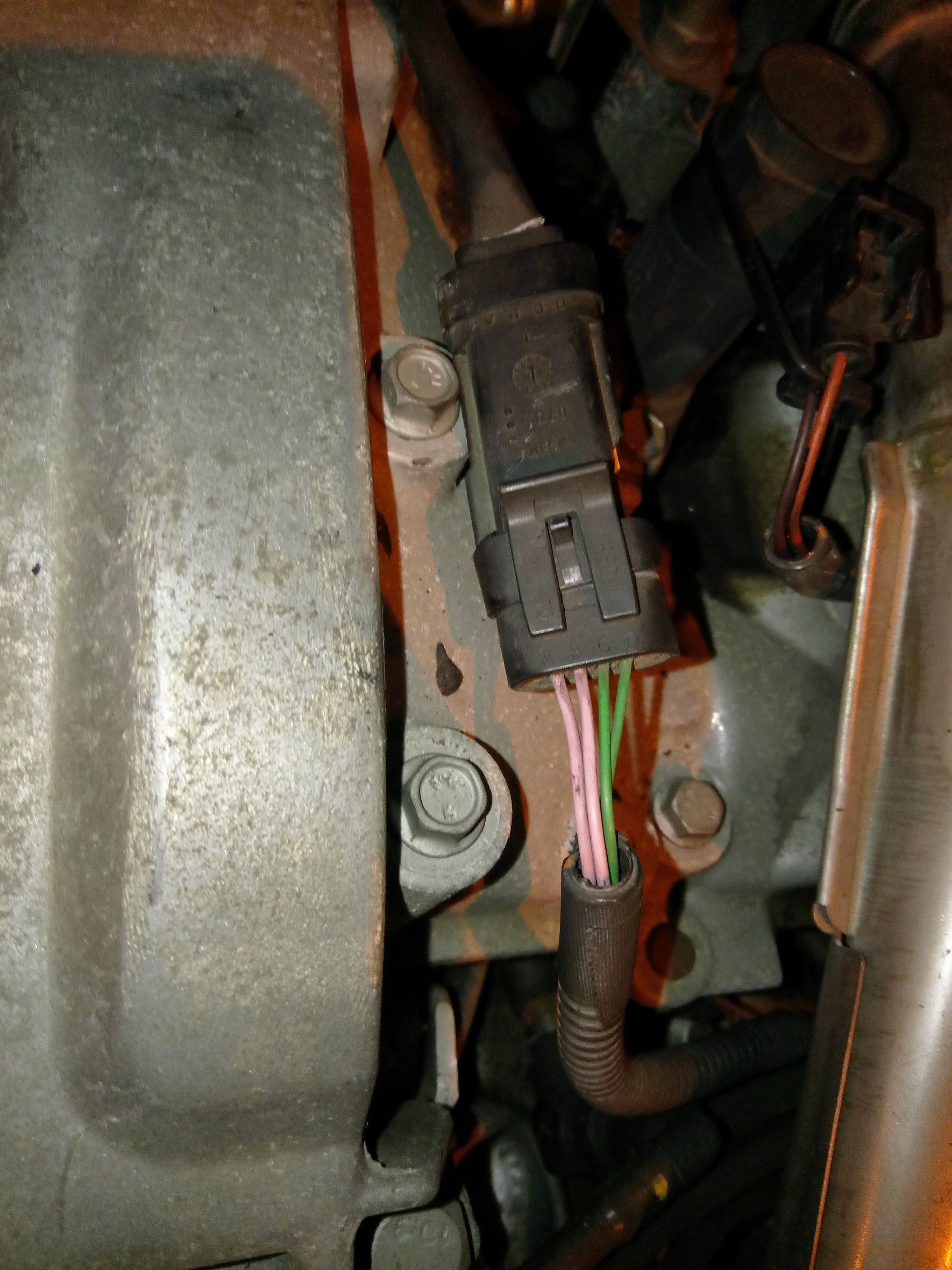

J'ai voulu tester la sonde lambda:
J'ai débranché la prise, démarré la voiture et mesuré la tension aux bornes des 2 fils verts, c'est la bonne méthode ?
Résultat: environ 0.2v mais fixe alors que ça devrait bouger un peu....

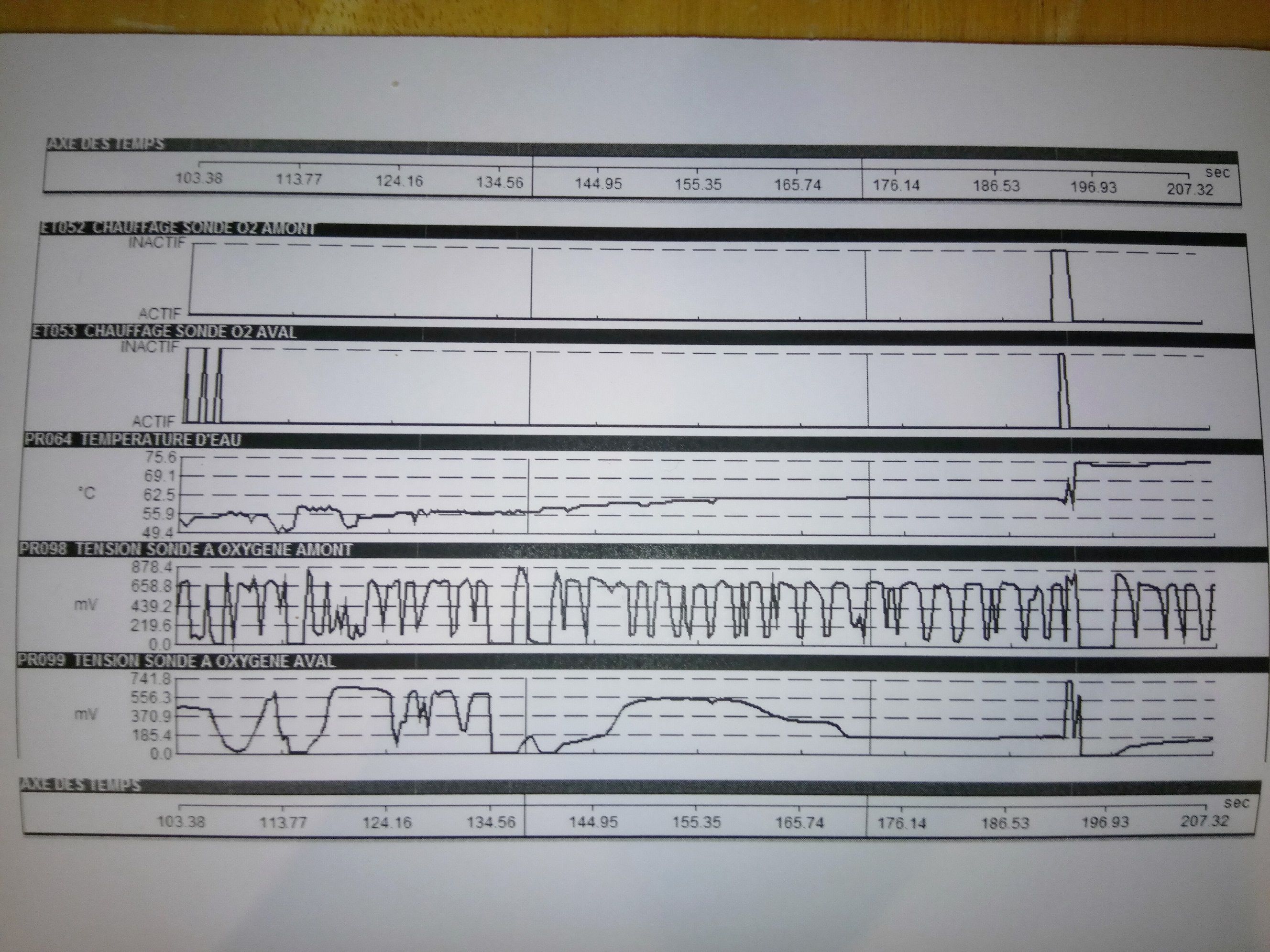

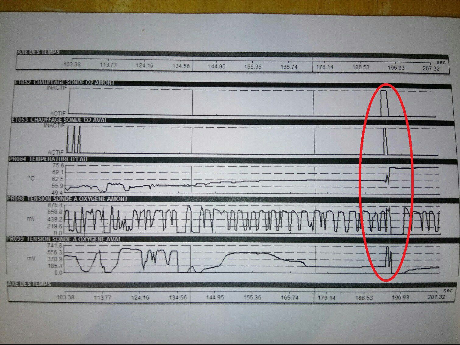

Je suis reparti avec ce joli graphique qui montre que les sondes fonctionnent bien...et que donc la sonde aval devrait détecter un problème et le remonter au tableau de bord je suppose.
Vu les valeurs du contrôle technique (CO ralenti: 0 CO ralenti-accéléré: 0 lambda: 1.183) qui ne sont à prior pas normales pour le CO, ça ne viendrait pas du catalyseur mais peut-être une prise d'air (cf §7.2 http://www.forum-auto.com/pole-technique/mecanique-electr..que/sujet519965.htm)
Je n'ai pas les valeurs 4 gaz pour affiner le Diagnostic, dommage....

Ce qui est curieux, c'est que tu n'as pas de message "Antipollution à contrôler" qui s'affiche au tableau de bord. Normalement, si une sonde remonte des infos incohérentes (cata HS ou sonde HS), ce message s'affiche.
ouvre_boite a écrit:
Le problème c'est que le contrôleur a eu du mal a faire le test car il est impossible de maintenir un régime entre 2500 et 3000 trs/min. Lorsqu’on appuie sur un peu sur la pédale, le régime monte mais ne se stabilise pas, il continue de monter alors qu'on maintient la pédale d’accélérateur dans une certaine position. (je ne sais pas si je suis clair :oops: )
Une prise d'air, pourquoi pas. Le boitier papillon a t'il été contrôlé ?
