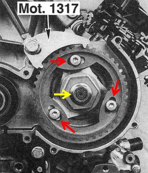

Voici mon problème :
Je possède une Laguna 2.2D de 1994.
Suite à une fuite repérée sur une électrovanne (celle du bas : l'électrovanne de dépendance de charge), je me suis décidé à changer la pompe d'injection sans refaire la distribution.
J'ai donc calé la roue dentée avec l'outil Renault adéquat (mot. 1317), mis le cylindre n°1 au P.M.H, pigé le vilebrequin. Mais, manque de bol , au final la pompe d'occasion trouvé sur le Web n'a pas fonctionné.
Symptôme : démarrage difficile avec épaisse fumée blanche en sortie de pot d'échappement.
J'ai donc reposé la pompe d'origine et là, même phénomène :
Démarrage quasi impossible + fumée blanche.
Des que j'arrête d'accélérer, elle cale.
J'ai pourtant :
- Respecté l'ordre de montage et de remontage indiqué par la RTA.
- Contrôlé les branchements des canalisations HP.
- Modifié aucun réglage sur la pompe.
- Respecté l'orientation de la clavette.
- Vérifié les connexions électriques ainsi que les fusibles.
Je précise que la membrane du filtre à gazole est OK (la pompe d'amorçage fonctionne correctement après avoir effectué les purges en eau et en air).
Aucune bulle d'air n'est présente dans le circuit, du carburant circule en entrée et sortie de pompe.
Y-a-t-il une manœuvre à effectuer qui m'aurait échappée ?
Doit-on de nouveau procéder au calage de cette pompe bien qu'elle soit d'origine ?
Merci.

C'est le symptôme d'une distribution mal calée et/ou d'un calage de pompe injection non effectué.

Faut-il refaire le calage même si la pompe est d'origine ?
A-t-on vraiment besoin d'un comparateur ou existe-til une autre solution ?
La roue dentée de pompe a été immobilisée avec un outil Renault et le vilebrequin pigé, donc normalement la distrib. n'a pas bougé.

J'ai enfin réussi à caler ma fichue pompe ! Et sans comparateur !
Voici la manœuvre en prenant quelques précautions :
Après avoir bloqué la roue dentée avec l'outil Renault, mis le cylindre n°1 au PMH et pigé le vilebrequin, j'ai tout simplement desserré les trois vis de fixation (flèches rouges sur la photo) de la roue dentée sur le moyeu, j'ai ensuite fait pivoter, dans le sens horaire, le moyeu (flèche jaune) de quelques millimètres grâce aux lumières présentes sur la roue dentée. J'ai replacé les vis en les serrant au couple.
Et là, miracle ! La voiture à démarré au quart de tour.
La mauvaise nouvelle, c'est que la fuite est toujours là, me revoilà donc au point de départ.
Elle semble venir de l'électrovanne de dépendance de charge.
J'avais pourtant démonté les électrovannes et les joints toriques semblaient en bon état.
Mais bon, l'important c'est que ma Laguna roule.
Merci pour vos conseils.
