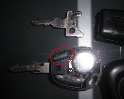

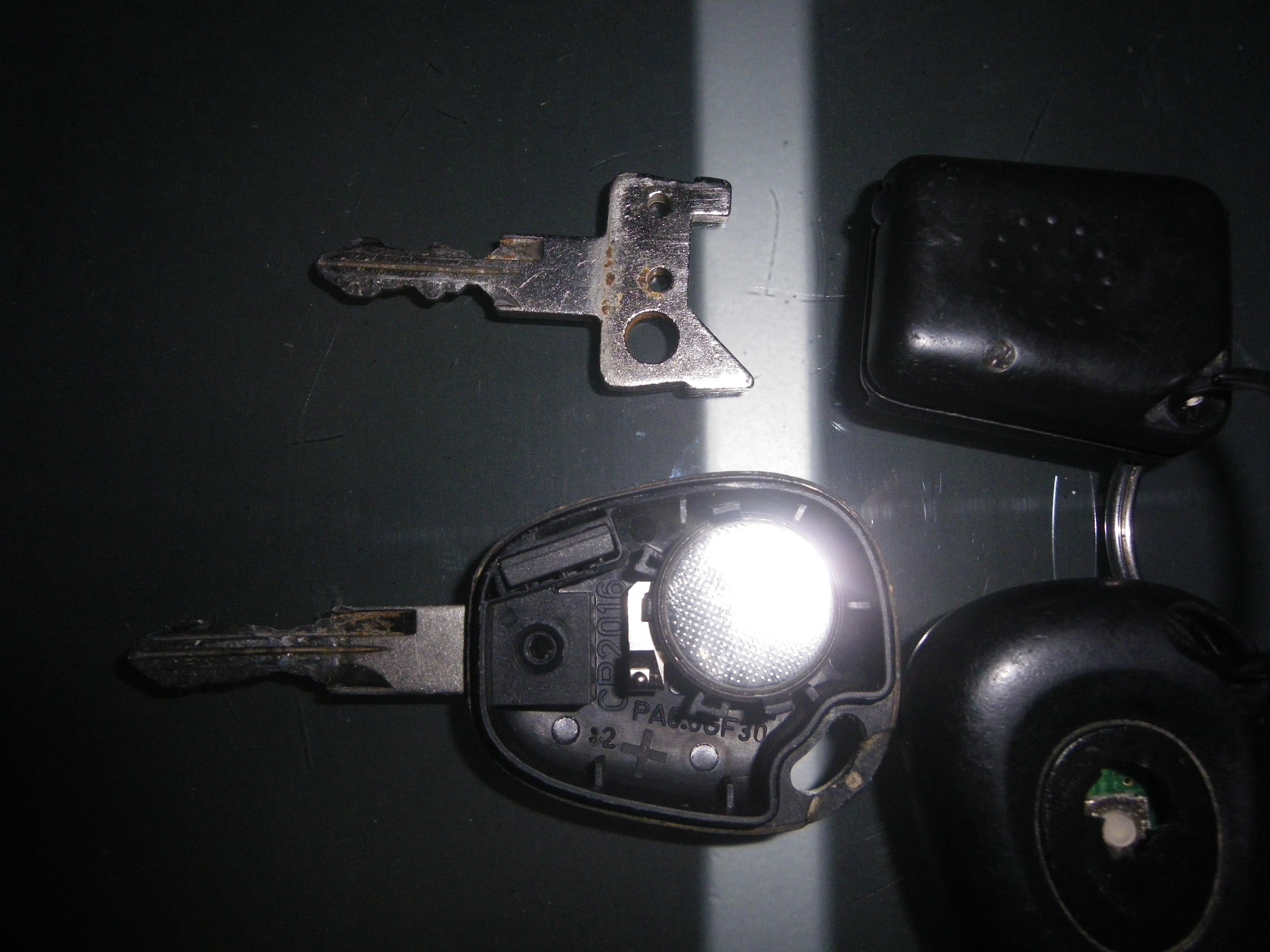

En fait y'a comme un petit problème la clé du neiman est différente des anciennes.
Je vais vous montrez une photo
en haut c'est la clé qui va avec le neiman et celle du bas c'est mon ancienne..
que faire ?
Je veux pas dire de bêtise, mais pourrais je" scier" les deux extrémités de la partie métallique de la clé du neiman pour faire en sorte quelle rentre dans mon ancienne clé ?
C'est peut être une chose a ne pas faire mais je demande conseil avant pour être sur et certain..
last_editDernière édition par bobdu41 le Mar 11 Fév, 2014 15:29:13; édité 2 fois
buron44
Inscrit le: 03 Juil 2011
Messages: 326
Localisation: 44600 Saint-Nazaire
Message Mar 11 Fév, 2014 16:40:11
Salut,
oui tu peux scier les parties métalliques qui t'empêchent d'entrer l'insert dans ton Plip d'origine en traçant le gabarit de ton ancien insert sur le nouveau.
C'est le composant que j'ai entouré en rouge sur ta photo que l'on appelle un transpondeur. Sans lui tu ne peux pas démarrer, c'est le code qu'il contient qui déverrouille ton antidémarrage:
Sinon voilà un lien pour acheter des coques neuves pour Plips RF, car on voit que la tienne a souffert du temps... !
http://www.ebay.fr/itm/Coque-pour-cle-telecommande-Renaul..;hash=item1e80bd6ddb
J'en ai acheté deux il y a environ 1 an.
Tu as juste à remettre les éléments de tes anciennes coques dans les neuves (lamelle de contact pour les piles, circuit imprimé, transpondeur) et faire tailler les inserts dans un clé-minute ou chez un cordonnier/serrurier.
last_editDernière édition par buron44 le Mar 11 Fév, 2014 17:03:38; édité 3 fois
