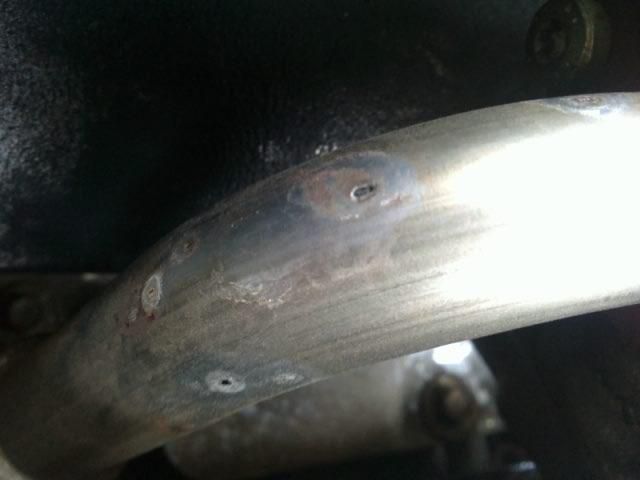

Voila hier j ai eu un petit probleme. J ai voulu faire une seance decalminage donc je trouve une belle ligne droite, depart arrete, je demarre tranquille en premiere et des la seconde passe j appuie. Comme d hab ca tire fort et ca fume noir! pis arrive au rupteur (ou presque) plus rien. Je passe la trois et la rien ca accelere mais plutot comme un 2.2D. La je me dit merde elle s est mise en securite. Je coupe le contact,ouvre le capot je vois rien de special. Je redemarre et la je me dis j ai pete le turbo.
J ai noye mon chagrin comme j ai pu hier soir tout en esperant qu en demarrant ce matin ca remarche, et ben toujours pareil c est un veau ! Je finis par rouvrir le capot, debranche l egr regarde les seules durites que l on peut voir sans rien demonter; je trouve rien de special toujours pas de watts.
A force de regarder, je vois que la conduite metal qui va sur l EGR est percee de 2- 3 petits trous comme si il y avait eu de la rouille.
Pensez vous que le pb peut venir de cette conduite et si c est dangereux (pour le moteur) de rouler comme ca?
Voici une photo:
Merci d avance de vos reponses, bonne journee

Les trous ne sont pas suffisamment important pour provoquer un tel manque de puissance.
A votre place je contrôlerais tout le circuit (basse et haute pression) du circuit de suralimentation.

Je compte passer par l etape d'obturation totale du systeme EGR (echappement et admission) et le nettoyage des conduites d admission. Je commence par la car ca me parait realisable sans trop de problemes (vous avez le droit de me prevenir si je dis une connerie :wink: )
Pour ce qui est du circuit de suralimentation (je pense qu il s agit des durites du turbo), je ne savais pas qu il y avait basse et haute pression. Pourriez vous m indiquer un peu plus en detail de quoi il s agit, et surtout ou les trouver.
Merci par avance des éclaircissements que vous m apporterez !

C'est quand meme bizarre ces trous sur la tubulure de l'EGR ya pas de rouille et c est troué, je me demande s il n y a pas eu des projectiles a l interieur :lol2:

C'est aussi une piste, le cata n'a peut-être pas apprécié la séance de gym et le "nid d'abeilles" s'est retourné et empêche les gaz d'échappement de s'évacuer. Ce n'est qu'une hypothèse :wink:
