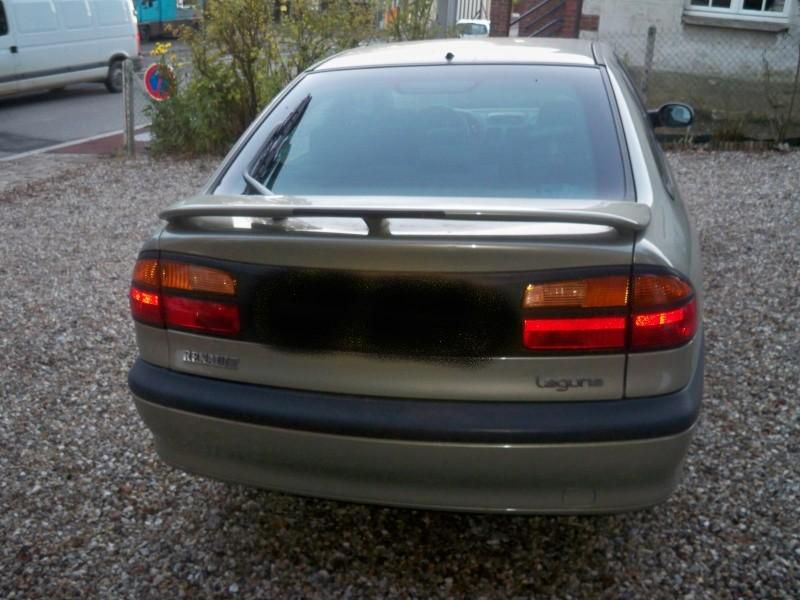

voici une foto d'une voiture qui ressemble a la mienne
meme couleur
