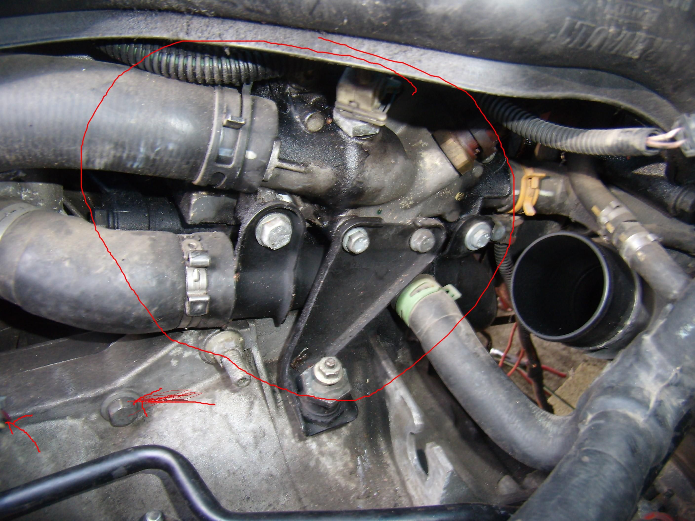

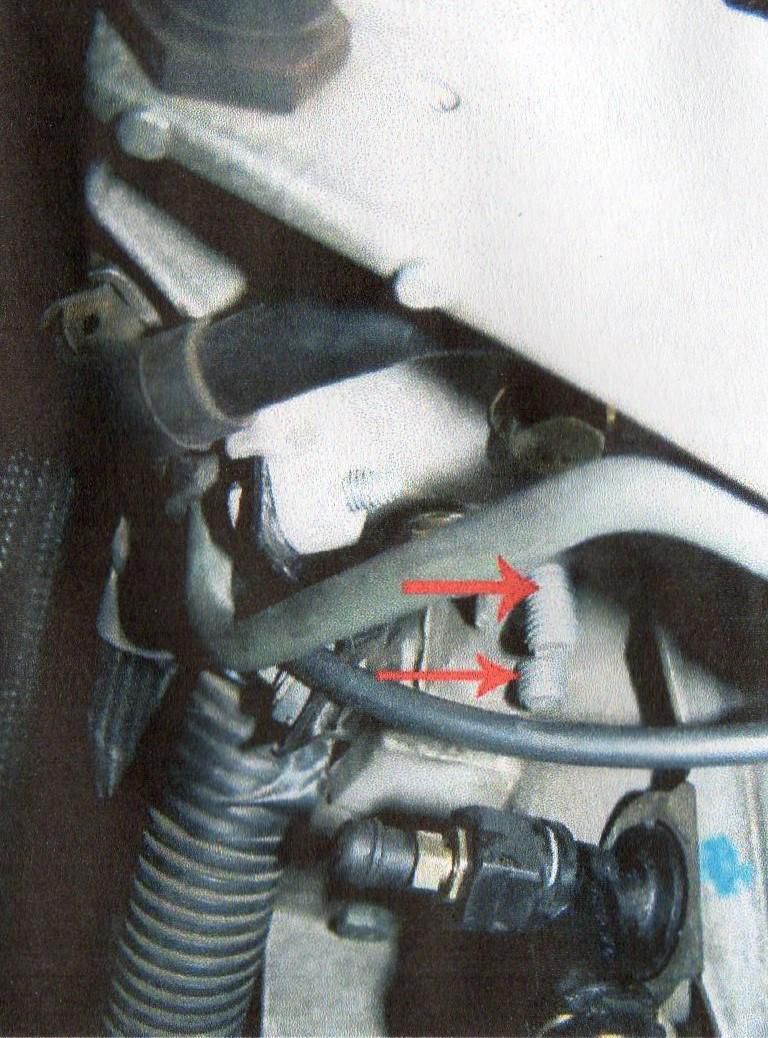

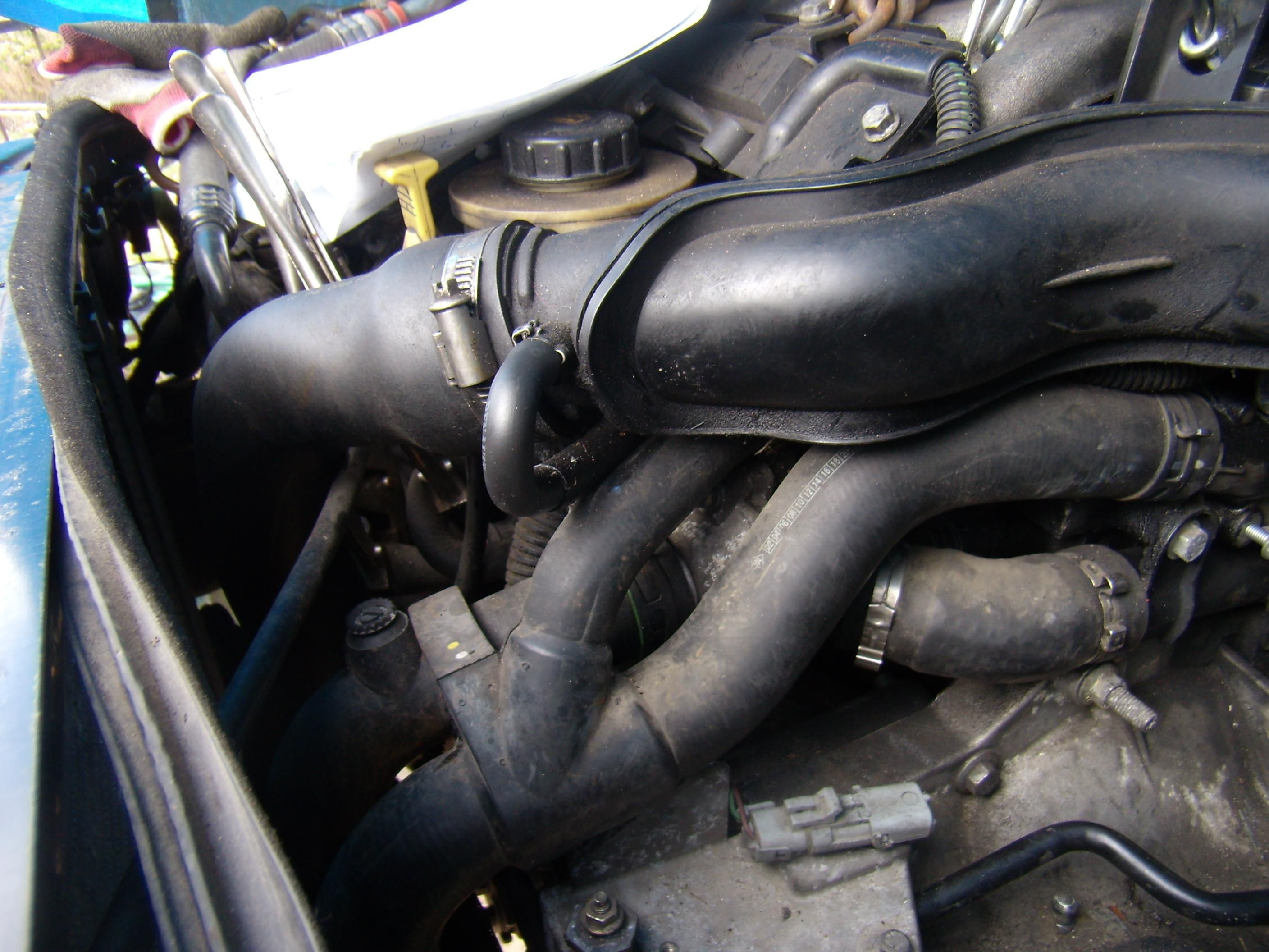

:cry: bonjour je reviens sur mon embrayage laguna 2.2td je suis passer chez Renault qui me confirme que l'embrayage est en cause probablement des pièces d'origine ou échange standard on été installé lors de la réfection donc j'ai entrepris de faire moi même de refaire mon embrayage mais pas facile pour un débutant comme moi, je bute déjà sur le découplage du démarreur qui pourrait me guider?? je vois que ce démarreur se trouve nicher sous une tôle elle même sous toute les durites refroidissement faut 'il tout démonter? ensuite on aperçois deux boulons sur la partie supérieure de la boite pour celle-ci pas de problème elles sont venu sans trop de problème reste les 2 vis inférieur qui débouchent sur la boite et là c'est un autre problème car il m'a fallu démonter le radiateur huile pour arrivé à dévisser la plus basse reste la plus haute et celle-ci fait de la résistance je pense mettre 2 contre écrous sur la vis qui dépasse de la boite pour dévisser ici si vous avez des conseils merci d'avance et bien à vous .

:oops: clic pour agrandir :oops: merci je n'avais pas vu voilà donc les photos se rapportant à mon post clic pour agrandiret puis celle-ci où l'on vois les 2 vis inférieur qui dépasse de la boite (flèches rouges clic pour agrandir
