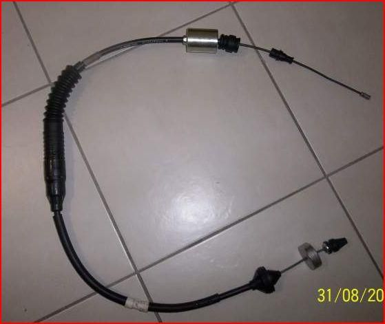

Bonjour à tous,sur ma laguna 1 2,2d j'ai un cable idem sur la photo.Quand j'embraye,apparait un bruit de craquement avec parfois la pédale qui reste au plancher.A priori ce bruit de craquement vient de la partie noir protégée par un soufflet donc ma question à quoi sert cette partie et est ce la cause de mon soucis :pense: ,merci pour votre aide

Il s'agit du rattrapage automatique .
Ton cable est sans doute à changer . :wink:

je confirme,
un gros CLAC avec la pedale au plancher sans pour autant debrayer = rattrapage auto du cable dembrayage HS
il est justement situé dans le soufflet caoutchouc que tu decris.
il faut changer le cable complet car piece non detaillée

exactement les symptomes que j'ai...merci pour le renseignement,cela confirme bien ce que je pensais.Moi qui croyait que ma pédale était hs :roll:
