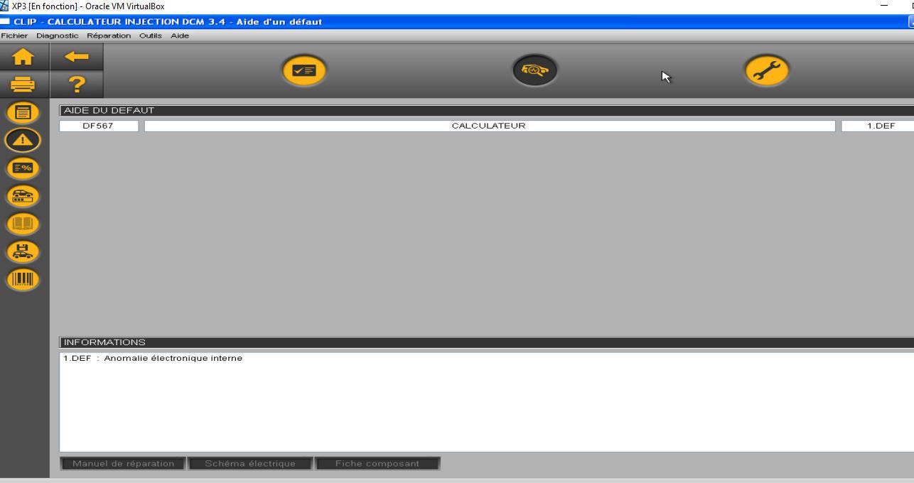

Le clip me donne DEF567 et chaque power latch

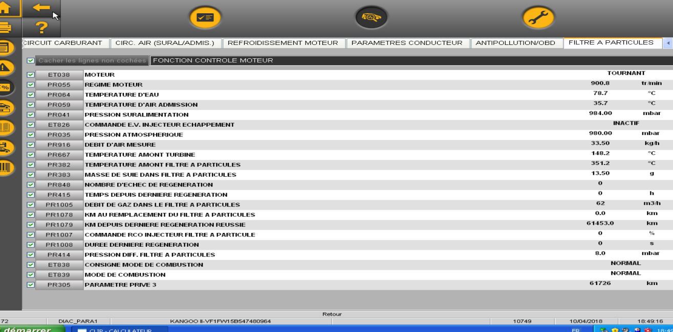

FAP non colmaté : 13,5 G de suie

Je vais essayé de poster quelque photos du diag CanClip et Delphi 150
La pocket me donne le même défaut sans autre détail

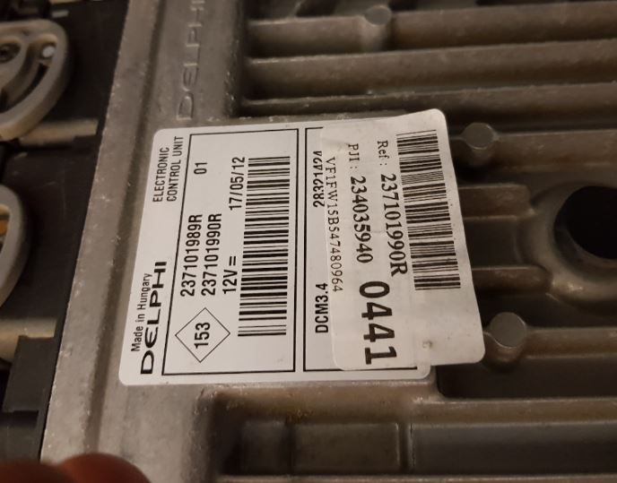

parfois ce type de défaut s'en va après une mise a jour du calculateur . faudrait voir si il n'y as pas de mise jour dispo pour ce probleme
Salut et merci
Comment savoir si mise à jour de dispo sans passer en concession ?
Le Can Clip me donne t'il une version du Soft Calculo ?
Voici une photo de l'ecm si cela peut ai clic pour agrandir der
Prob résolu : rechargement du Soft calculateur chez Renault (80 Euros)
