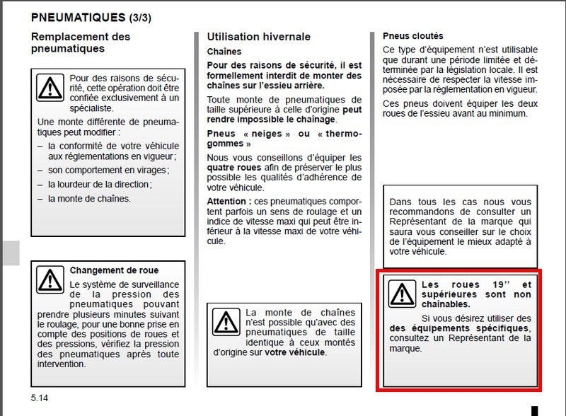

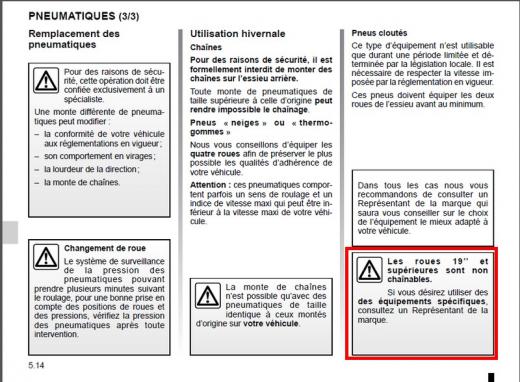

D'après la doc de l'espace V $ 5.14 ,les montes 19" et supérieures sont non chainables.
L'initiale est équipé d'origine en 19" donc non chainable
Les versions inférieures en 18" a priori ok
