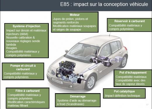

Renault a sorti des modèles bio éthanol (megane 2) es ce que ce serait des moteurs "spécifiques" :pense:
Inscrit le: 30 Juil 2008
Messages: 14253
Message Mer 27 Juin, 2012 08:57
La cartographie d'allumage est évidemment adaptée pour garantir une combustion correcte et non polluante dans toutes les conditions de température
Le circuit de carburant est adapté pour ne pas se corroder en présence d'Ethanol
Donc l'allumage voyant peut arriver, parce que le moulin ne retrouve pas tout le temps ses petits.
Et tu prends le risque d'une fuite carburant et de l'incendie associé en mettant de l'éthanol dans un circuit inadapté....

Sinon quels sont les organes qui peuvent avoir eu une usure prématurée due a l utilisation de ce carburant???
Soupapes, joints de queues de soupapes,etc.....?????

c'est pas récent ça et j'ai déjà du le mettre quelque part :
Merci pour l info! :wink:
Ben honnêtement j me pose des questions sur cet éventuel achat... :pense:
